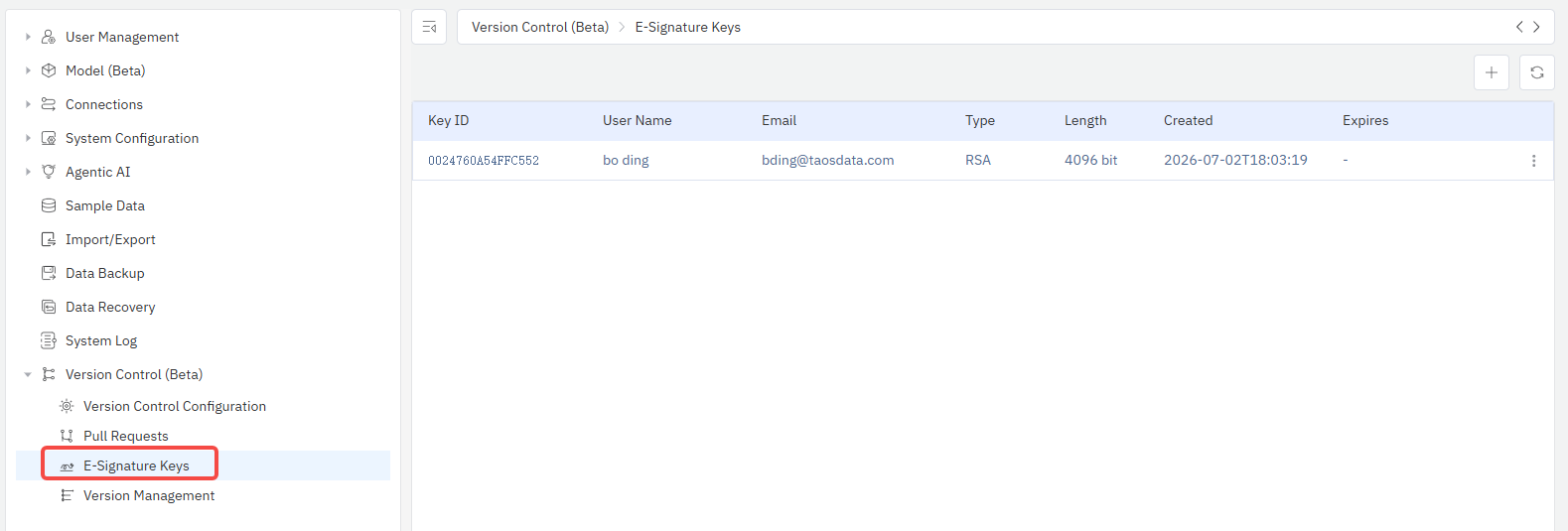

1. 进入密钥管理页面​
点击左侧菜单 管理控制台 → 版本控制 → 电子签名密钥。
GPG 密钥管理页面

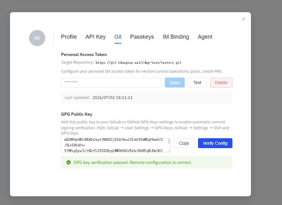

查看和复制公钥​
生成密钥后,用户需要在 GitLab/GitHub 中配置对应的公钥。
  1. 点击右上角用户头像 → 选择带有邮箱的菜单项,打开个人设置弹窗
  2. 切换到 Git 标签页
  3. 在 GPG 公钥区域点击 复制公钥

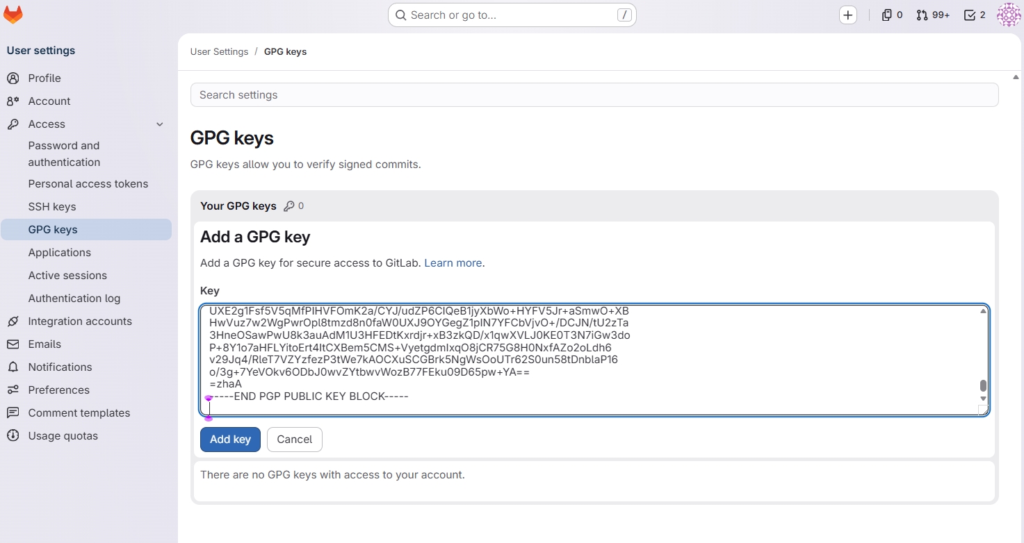

  4. 将公钥粘贴到 GitLab/GitHub 的 GPG Keys 设置中:
    • GitLab:用户设置 → GPG Keys
    • GitHub:Settings → SSH and GPG keys
查看公钥对话框
验证 GPG 配置​
用户配置好 GitLab/GitHub 上的 GPG 公钥后,可以在个人设置中点击 验证配置 按钮, 检查远程 Git 服务上的 GPG 配置是否正确。

密钥列表​
密钥列表显示以下信息:
列说明
密钥 IDGPG 密钥指纹的后 16 位
用户名密钥所属用户
邮箱密钥关联的邮箱地址
类型密钥算法类型(RSA)
长度密钥长度(4096 bit)
创建时间密钥生成时间
过期时间密钥过期时间(空表示永不过期)

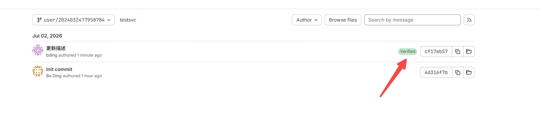

E-Signature 模式下的提交流程​
配置好 GPG 密钥后,在 E-Signature 模式下:
  1. 用户在变更列表页点击 Check-In
  2. 填写变更原因
  3. 系统自动使用 GPG 密钥对 commit 进行签名
  4. 签入对话框中显示"此提交将使用 GPG 电子签名自动签署"
  5. 提交后,在 GitLab/GitHub 中可以看到 commit 带有"Verified"标记
