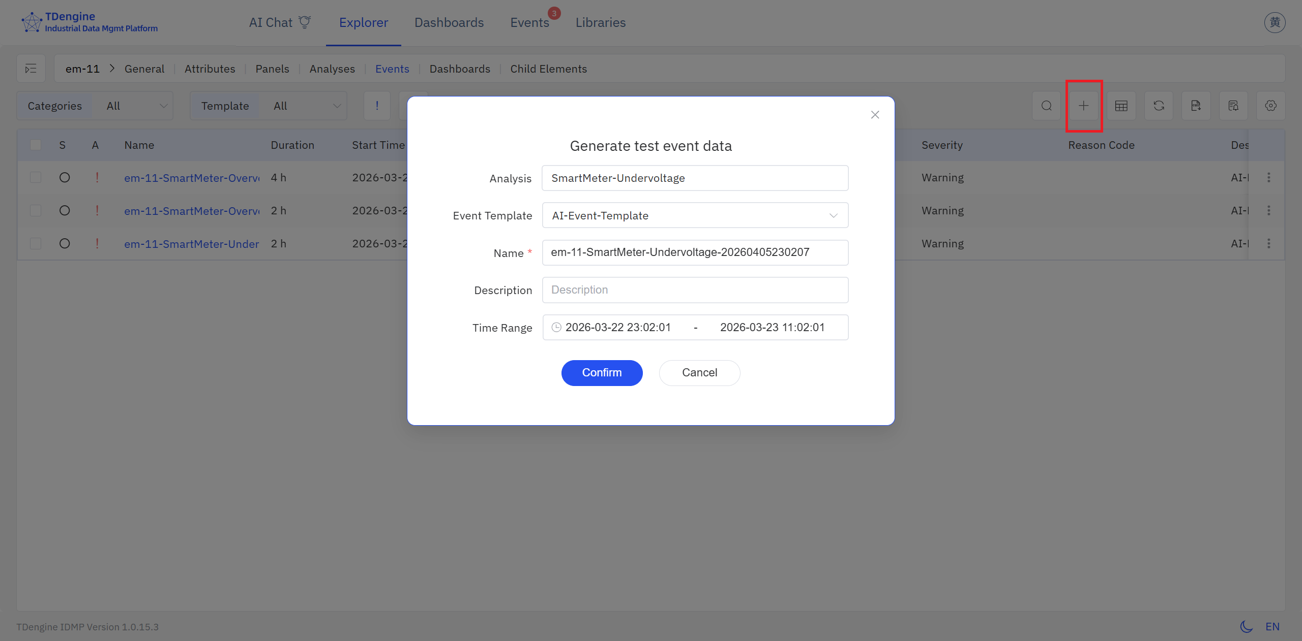

临时事件​
除了由系统自动生成或手动录入的事件之外,IDMP 还支持用户直接创建临时事件——无需预先配置模板或触发规则,用户可以灵活组合时间范围与属性条件,即时定义并生成所关注的事件。具体而言,用户可以在元素的事件列表页点击 +,并在弹出的生成测试事件数据窗口中配置个性化事件规则,生成临时事件。
临时事件生成
临时事件可以像正式事件一样参与分析,与系统已有事件叠加在同一图表中进行对比。这一功能特别适合以下场景:

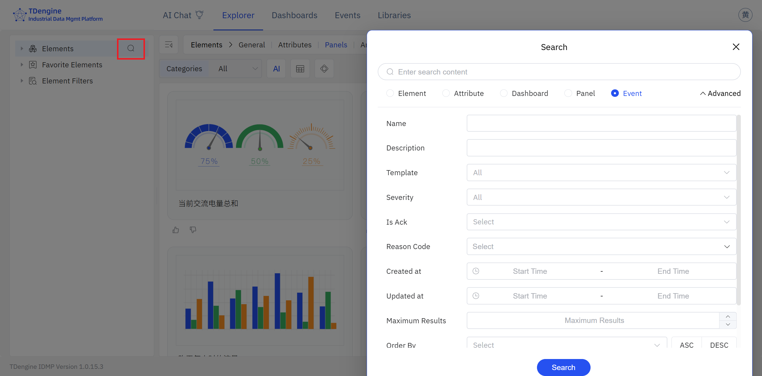

搜索入口
点击顶部导航栏中的事件,或在元素详情页面切换到事件标签页,即可进入事件列表视图。点击搜索图标(放大镜)打开搜索弹窗。
基础搜索
在搜索框中输入关键词(如批次 ID、产品型号、操作员姓名等),按回车或点击搜索按钮。系统将在事件名称、描述和自定义属性中进行匹配,返回符合条件的批次事件列表。
高级过滤
点击高级展开更多过滤条件,可以按以下维度精确筛选批次事件:

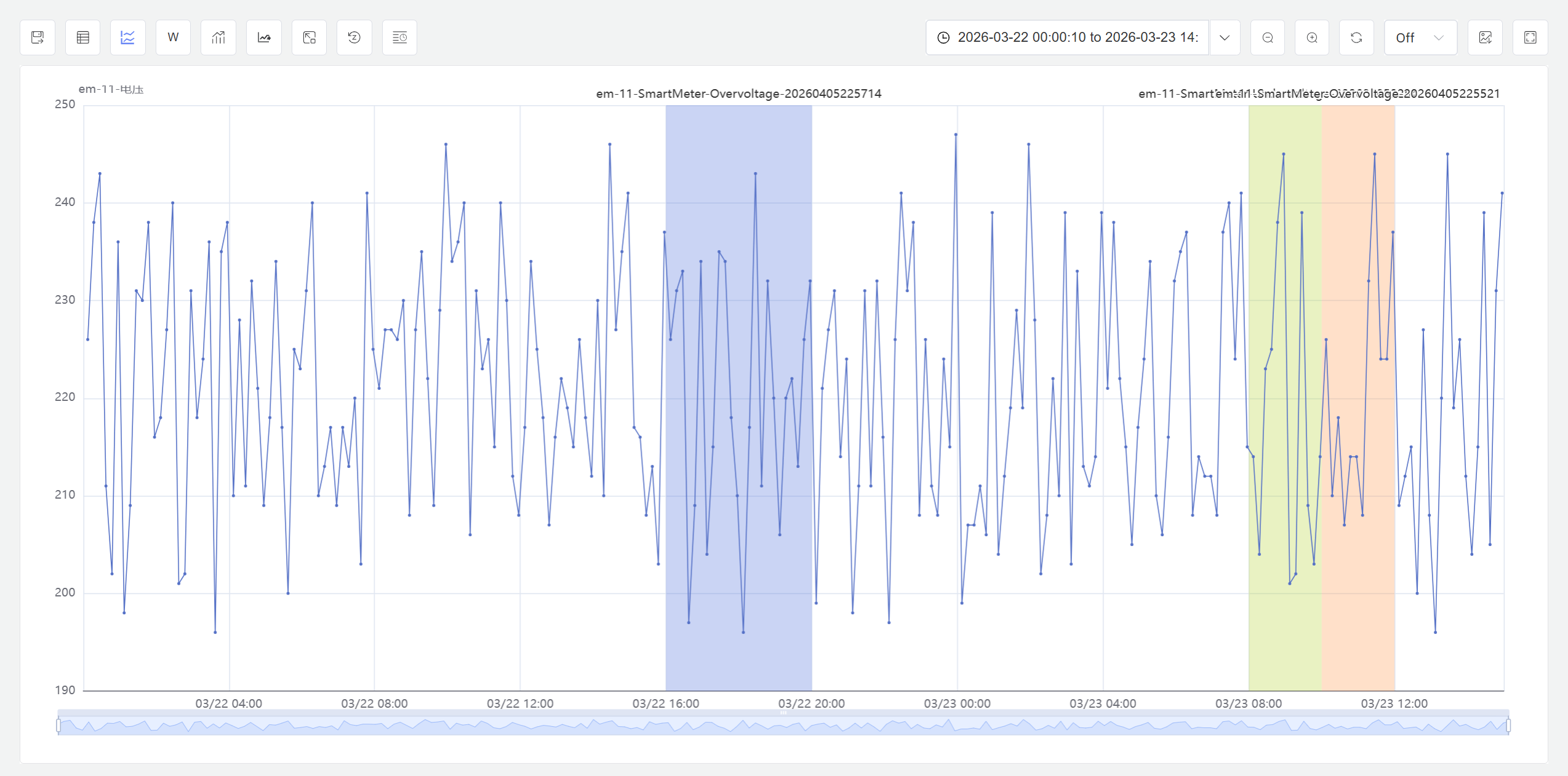

事件趋势叠加对比​
在分析工作台中,将事件时间范围叠加在工艺参数曲线上,可以直观呈现该事件期间各参数的变化过程。选择多个事件后,可将它们的曲线叠加在同一图表中进行对比,快速识别事件间的工艺差异、参数偏移和异常波动。
多批次曲线叠加对比
上图展示了多个事件的曲线叠加对比。通过将不同事件的完整过程曲线绘制在同一时间轴上,可以清晰看出各事件在不同时间段的参数表现,识别出偏离正常范围的异常事件。

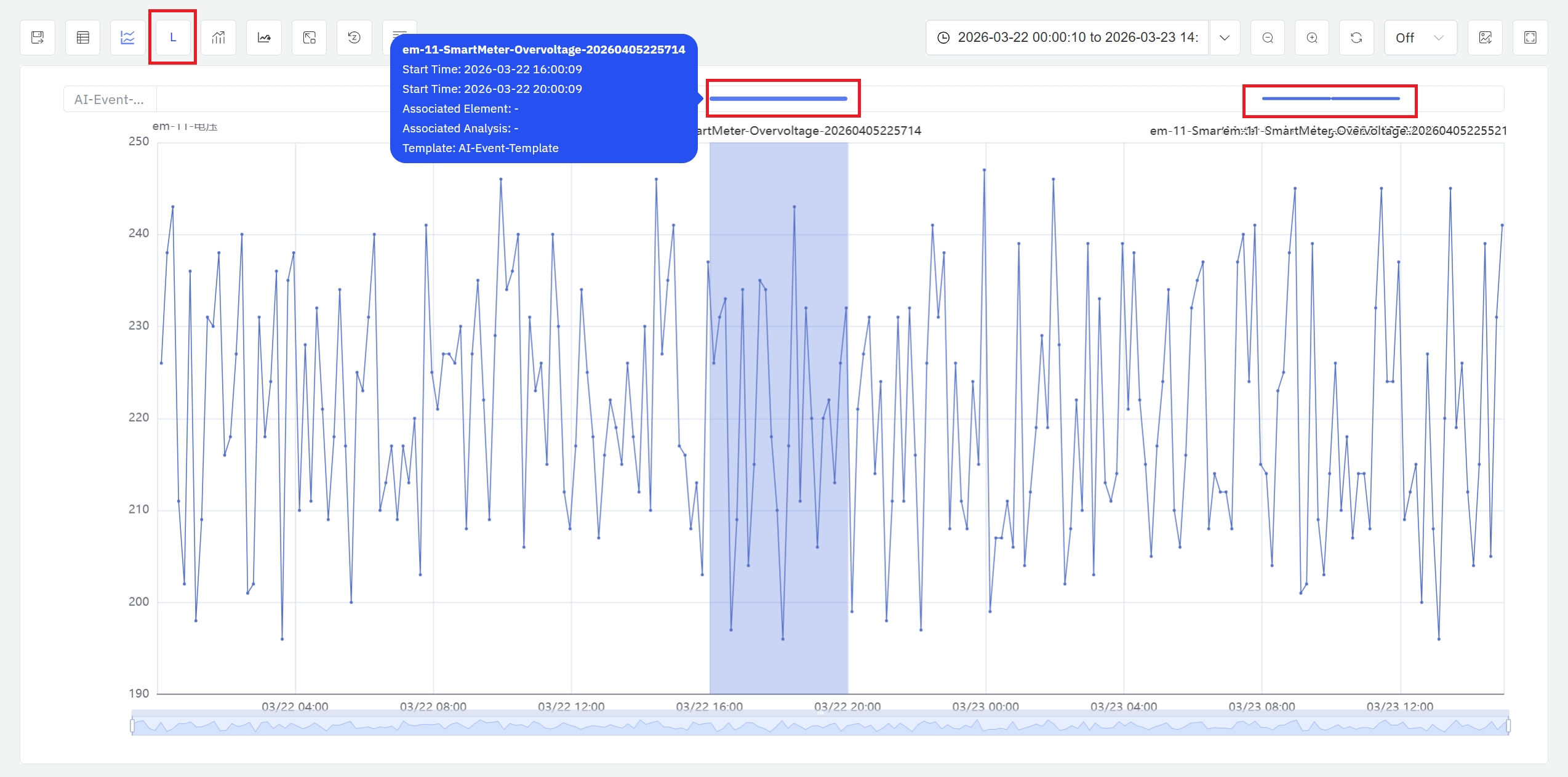

事件线展示模式​
当分析工作台中的事件数量较大时,默认的底色叠加方式可能导致图表难以阅读。此时可点击操作栏的启用事件线模式,事件会以不同颜色的线条形式展示在属性趋势图的上方,鼠标悬停即可查看对应事件的关键信息。这种展示方式能够在事件密度较高时保持图表清晰,更容易发现事件间的分布规律。

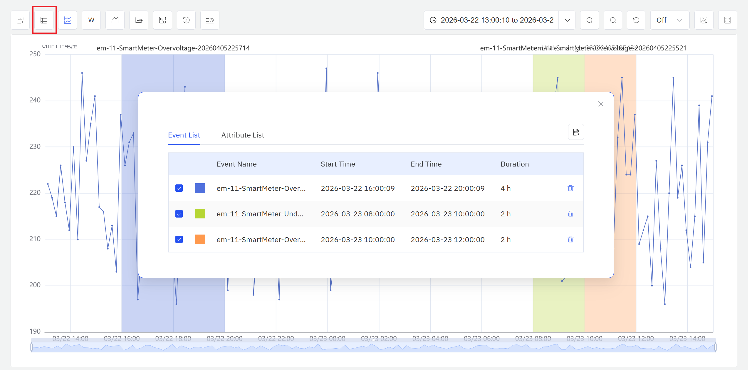

事件、属性列表​
点击分析工作台操作栏的事件、属性列表图标,系统会弹出汇总窗口,展示当前分析范围内的事件列表、属性列表以及关键统计指标(如事件数量、持续时间统计、属性均值/极值等),帮助用户在开展深入分析前快速掌握数据全貌。
事件属性列表

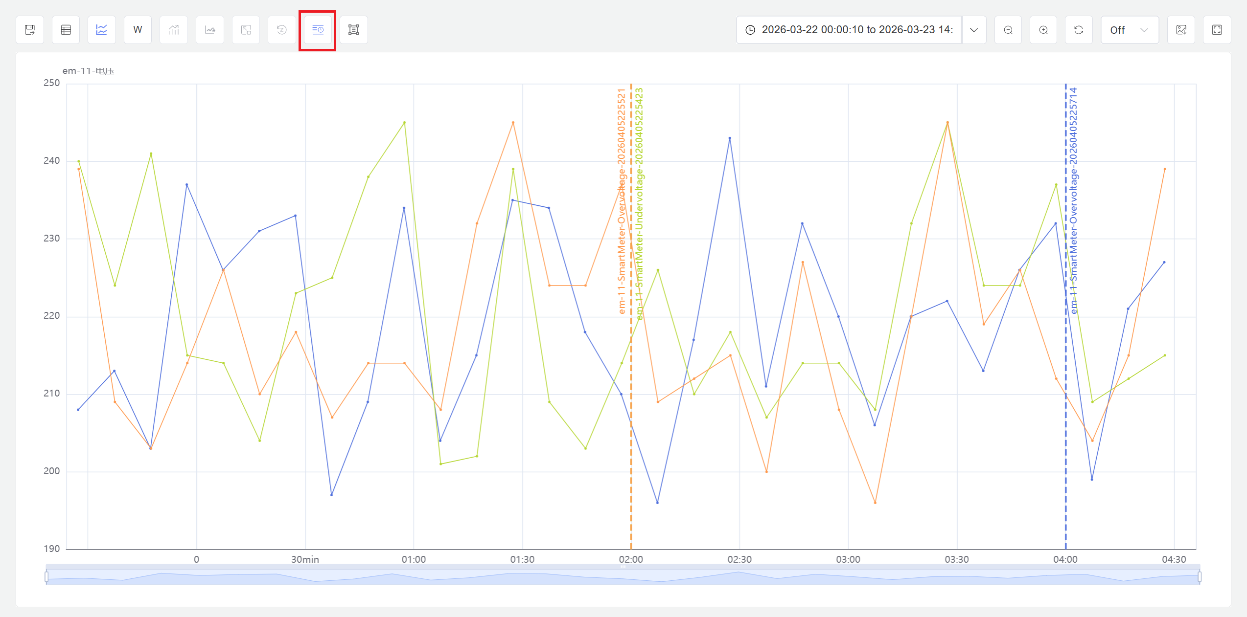

开始时间对齐​
时间对齐功能将多个事件的起始时间点对齐到同一时刻(如 t=0),使得不同事件在相同相对时间点上的工艺参数可以直接对比。这种对齐方式消除了事件实际发生时间的差异,聚焦于事件内部的工艺过程本身。时间对齐特别适合分析"从开始到第 2 小时"、"反应中期阶段"等相对时间段内的参数表现。
时间对齐分析
如图所示,所有事件的起点对齐到 t=0,横轴表示事件开始后的相对时间。通过这种方式,可以清晰对比各事件在相同相对时间点的参数表现,识别过程执行的一致性。

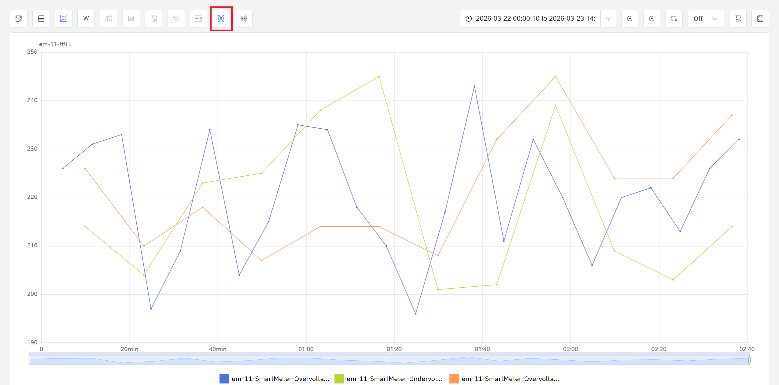

事件持续时长归一化​
时长归一化将不同持续时长的事件统一映射到相同的时间尺度(如 0% 到 100%),使得长短不一的事件可以在同一坐标系中进行对比。时长归一化后,横轴不再表示绝对时间或相对时间,而是事件进度百分比。这种方式特别适合对比周期差异较大的事件(如 6 小时批次与 8 小时批次),聚焦于工艺各阶段的相对表现而非绝对时长。
时间归一化分析
图中所有事件的时间轴被压缩或拉伸到 0%–100% 的统一尺度,横轴表示事件完成进度。通过归一化,可以对比不同时长事件在"前 25%"、"中期 50%"、"收尾阶段"等相对进度点的参数表现,识别过程执行节奏的差异。

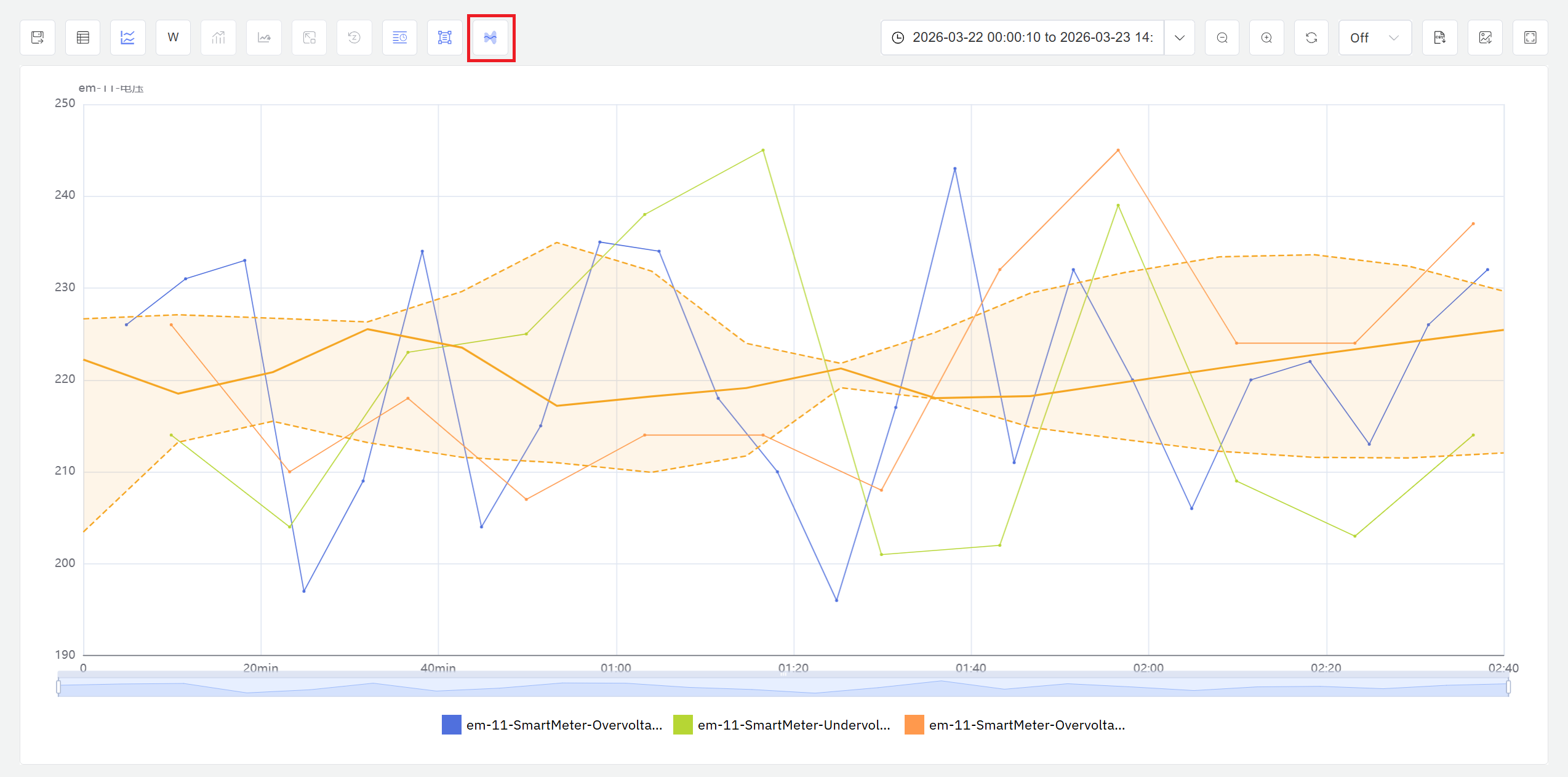

包络线分析​
包络线功能基于多个事件的历史数据,自动计算并绘制参数的上下边界曲线(如最大值、最小值、均值±标准差等)。包络线定义了正常事件的工艺参数波动范围,形成一个"安全通道"。将新事件的曲线与包络线对比,可以快速判断该事件是否在正常范围内运行,或在哪个时间段偏离了历史模式。
包络线分析
橙色区域表示由历史参考批次构建的参数正常波动范围(如均值±2 倍标准差),彩色曲线表示当前被评估事件的实际参数走势。当曲线超出包络线范围时,说明该事件在该时间段的参数异常,需要进一步调查原因。包络线为批次质量判定提供了量化的参考基准。
