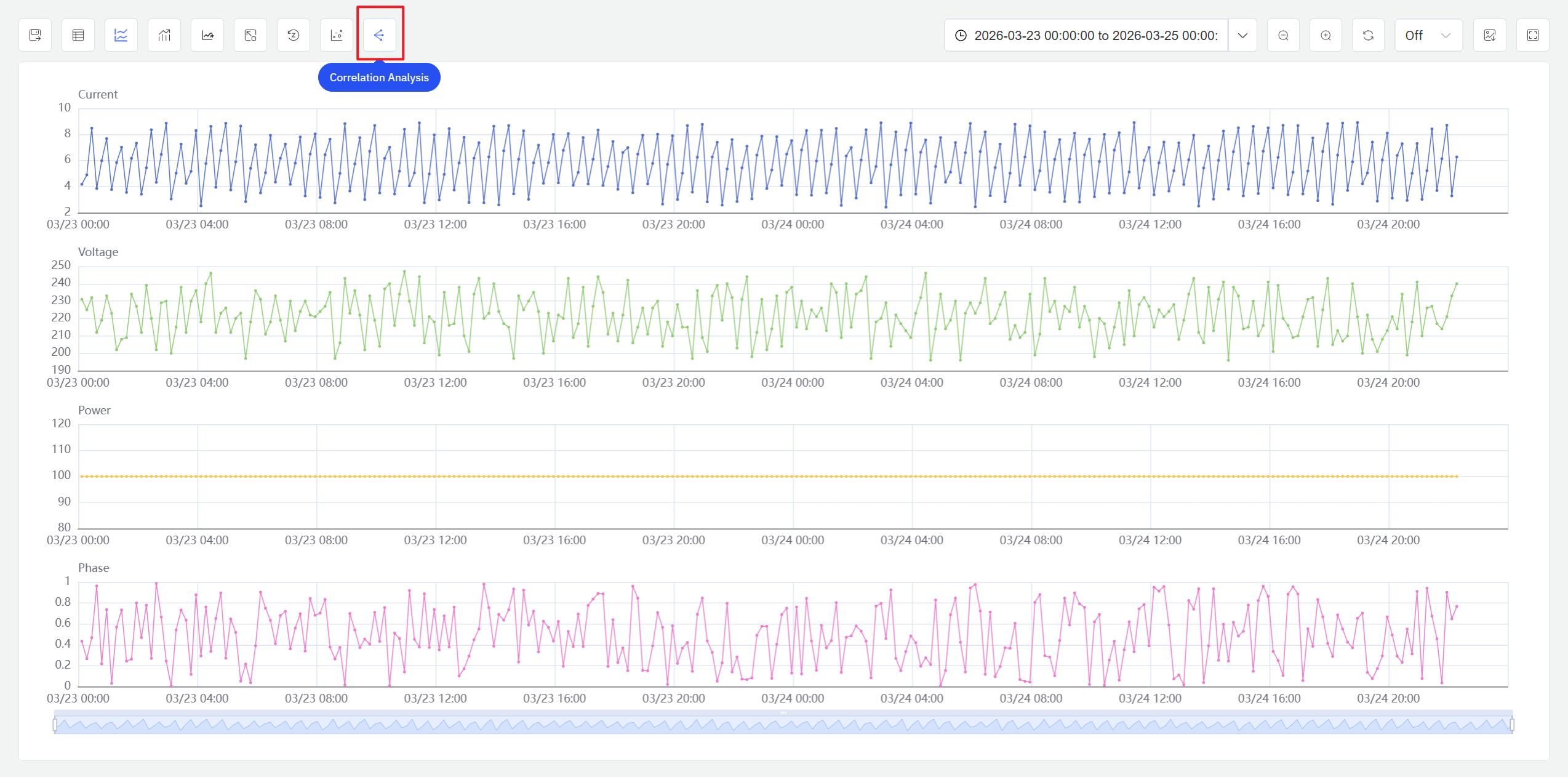

在分析工作台(Analysis Workbench)的查看模式下,点击操作栏中的相关分析图标即可使用相关分析功能。只有已添加到分析工作台中的时序属性才能参与相关分析。
步骤:
- 打开或创建一个分析工作台,添加需要分析的时序属性(至少两个)。

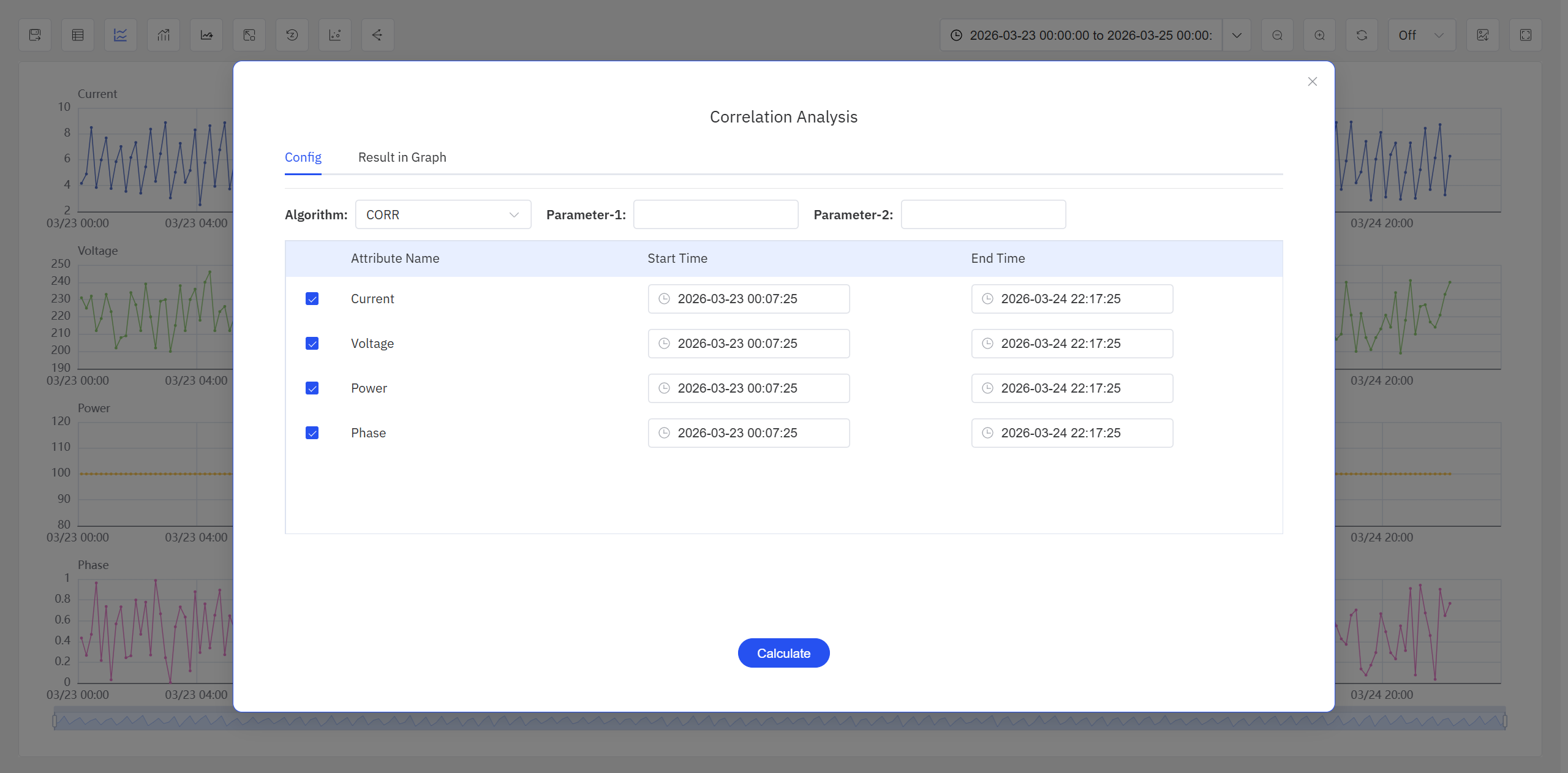

- 在面板的查看模式下,点击操作栏中的相关分析图标,系统弹出相关分析配置窗口。
- 在配置窗口中选择分析属性,设置分析参数(详见下文),点击计算按钮。

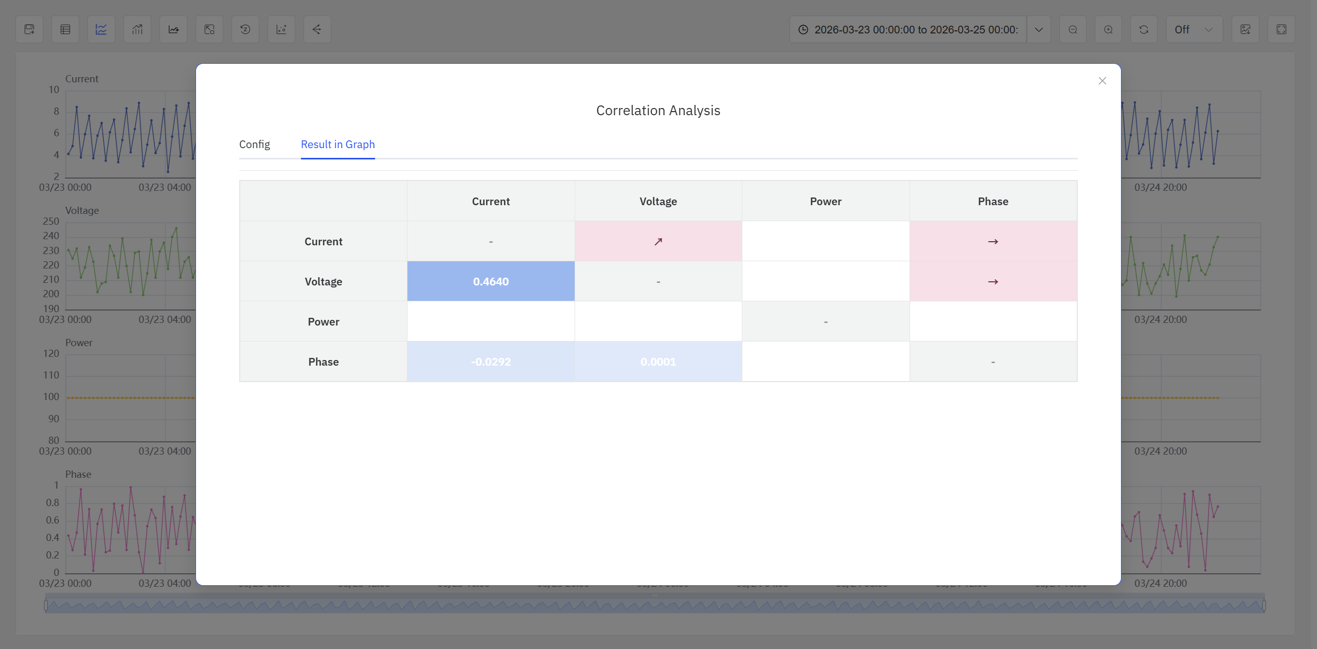

- 系统对所选属性进行两两相关分析,结果展示在 图形展示(Result in Graph) 页签中。
配置参数
配置窗口包含以下设置项:
| 配置项 | 说明 |
| 相关算法 | 选择 CORR、DTW 或 TLCC 三种算法之一 |
| 算法参数 | CORR 无需额外参数;DTW 可配置邻域半径(Radius),默认为 1;TLCC 可配置滞后窗口的起止步数(Lag Start / Lag End),默认为 0 |
| 属性列表 | 显示当前分析工作台中已添加的所有属性,用户可选择哪些属性参与分析 |
| 时间范围 | 开始时间和结束时间,默认为当前图表的时间范围,用户可自行调整 |
结果展示
计算完成后,IDMP 在 图形展示(Result in Graph) 页签中以矩阵热力图的形式展示所有属性对的相关分析结果:
- 蓝色区域显示相关系数值,相关性越强颜色越深
- 粉色区域显示相关系数的正负方向,以箭头方向标识正相关或负相关
如果已经执行过相关分析,再次点击相关分析图标时将直接显示上次的计算结果。用户可切换到配置页签调整参数后重新计算。
