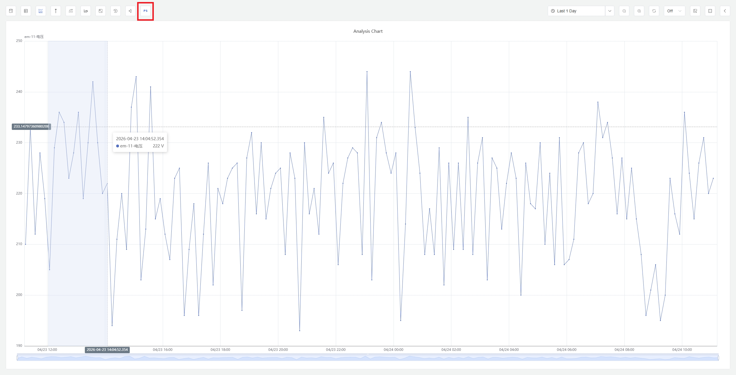

在分析工作台(Analysis Workbench)的查看模式下,点击操作栏中的相似度分析按钮即可使用。
操作步骤
- 打开或创建一个分析工作台,添加需要分析的元素属性。
- 在面板的查看模式下,点击操作栏中的相似度分析按钮。
- 在图表中用光标框选目标属性的一段时间范围,作为初始窗口。

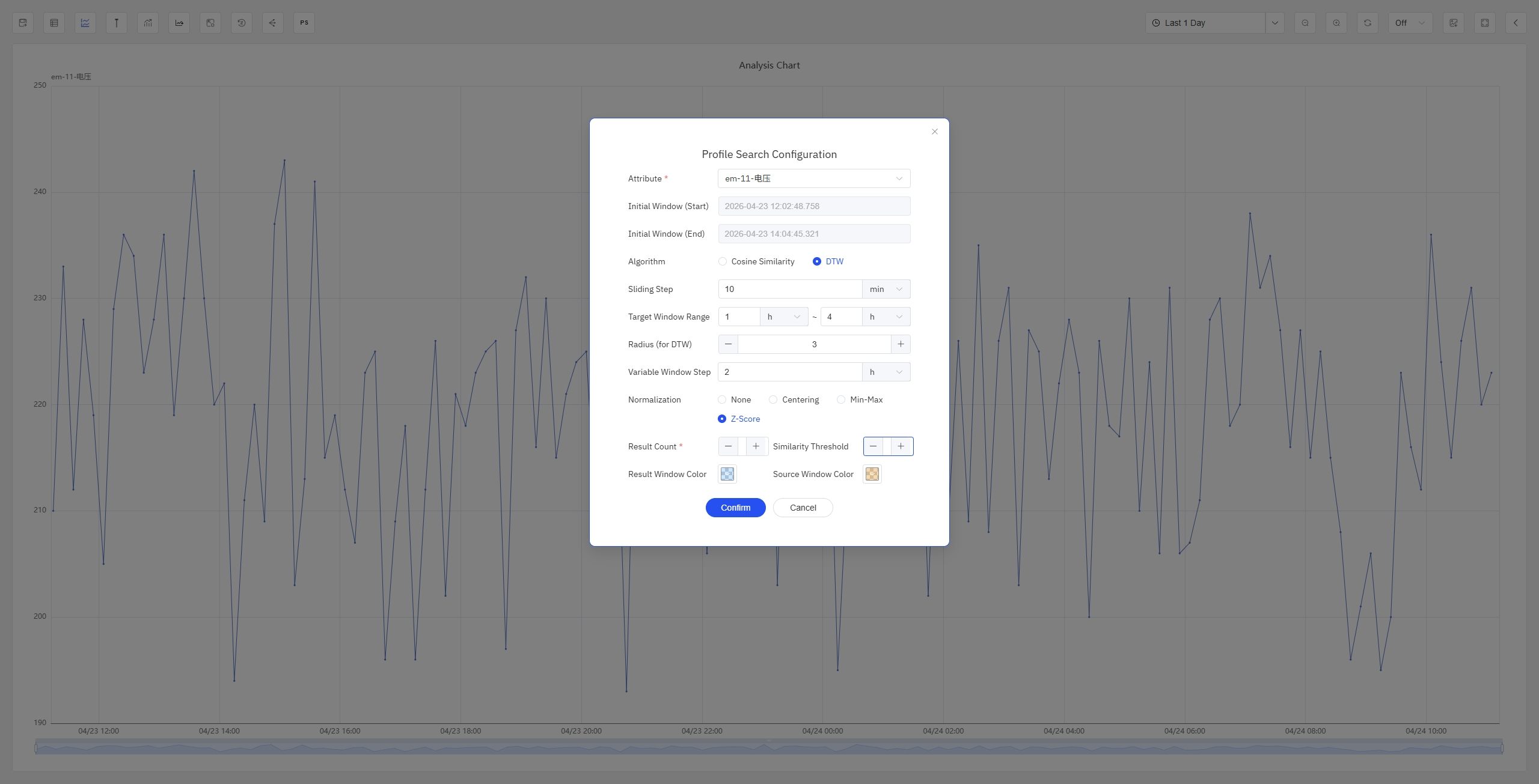

- 系统弹出相似度分析配置弹出框,此时可以进行相似度分析的参数配置。
- 点击确定后,系统开始执行候选窗口的遍历搜索与相似度分析

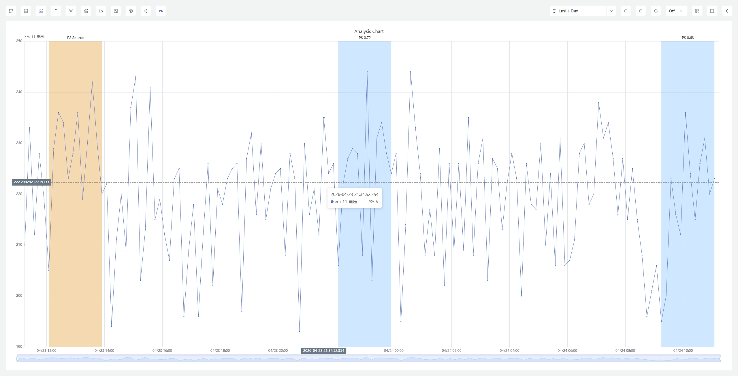

- 分析完成后,初始窗口与找到的相似窗口在分析工作台高亮显示
配置参数
在配置页签中设置以下参数:
| 配置项 | 说明 |
| 目标属性 | 选择相似度分析的目标属性 |
| 初始窗口范围 | 显示用户光标框选的时间范围,用户可进一步调整 |
| 相似度算法 | 选择 DTW 或余弦相似度,二选一 |
| 滑动时长 | DTW 与余弦相似度均需指定,即候选窗口每次往前滑动的时间长度 |
| 目标窗口长度范围(Min / Max) | 仅 DTW 算法可用,设置候选窗口的最小长度和最大长度 |
| 领域半径(Radius) | 仅 DTW 算法可用,用于控制时间偏移容忍度,默认 3 |
| 可变窗口步长 | 仅 DTW 算法可用,即最小长度候选窗口每次可延长的窗口长度,直到达到候选窗口的最大长度 |
| 量纲处理 | DTW 与余弦相似度均需指定,选择原始值、中心化、幅值归一或无量纲化 |
| 输出条件 | 指定相似度阈值,或指定只返回 Top N 个最相似的窗口 |
| 窗口颜色 | 指定初始窗口与目标窗口在分析工作台中的高亮背景颜色 |
点击确定后,系统开始执行窗口搜索与相似度计算。相似度计算涉及滑动窗口下的多轮迭代,执行需要一定时间。任务执行期间该分析工作台不可执行其他分析操作。后台执行过程中用户可随时取消当前任务。

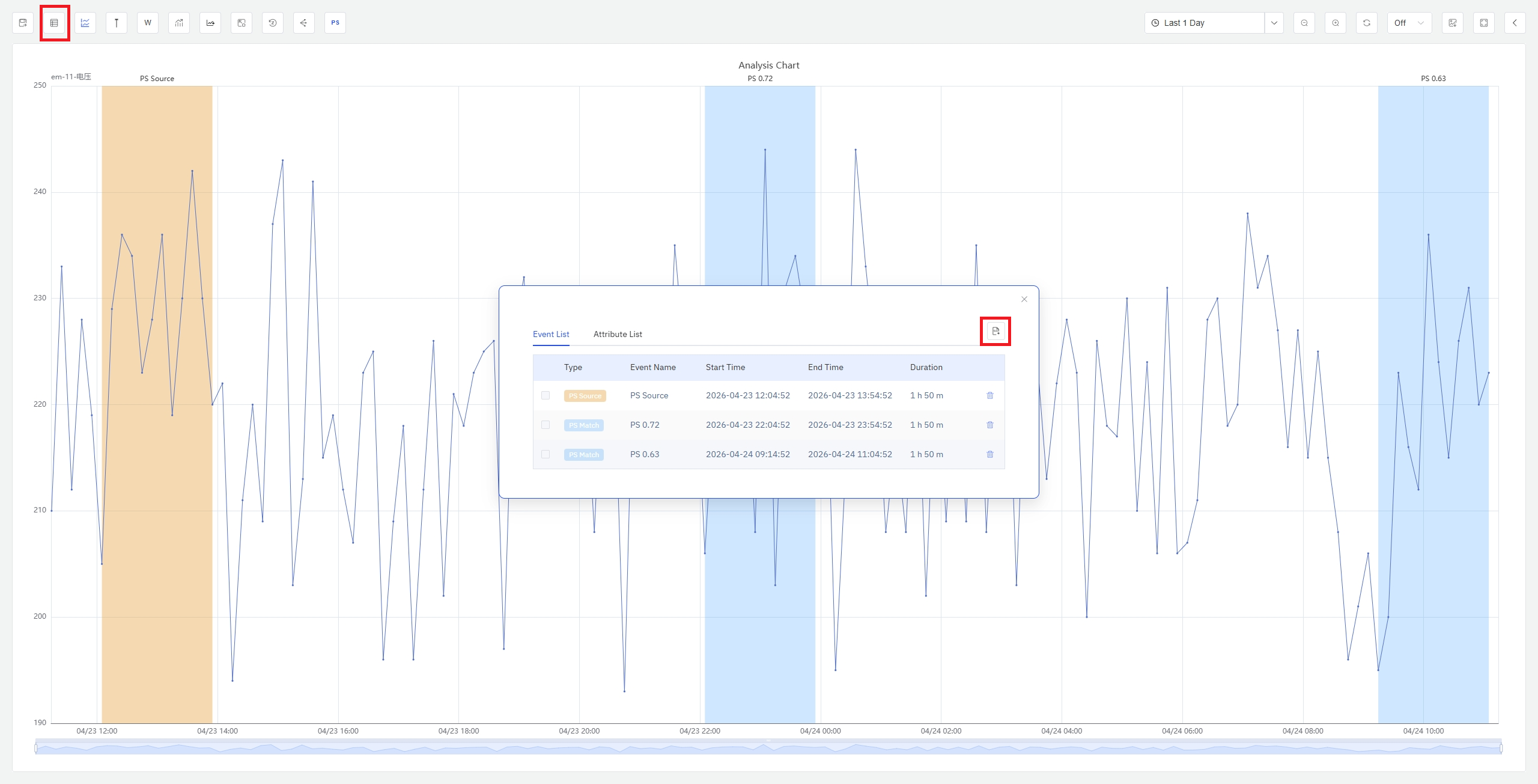

窗口高亮: 在分析工作台中,初始窗口和相似度分析找到的目标窗口将叠加显示在分析工作台中。初始窗口与相似窗口均使用上一步用户定义的背景颜色高亮区别显示。此时,用户可以调用分析工作台的事件分析功能,对这些窗口事件进行深入分析,如事件线、开始时间对齐、归一化等。
结果表格: 点击分析工作台操作栏的事件、属性列表图标,将弹框展示所有相似窗口的详细信息,相似窗口将作为一类事件展示,并按窗口相似度从高到低排序。弹框窗口右上角提供导出按钮,可以将当前列表结果导出为 CSV 文件。
在事件、属性列表页面,用户可以查看所有窗口的关键信息,如开始与结束时间、窗口持续时间、窗口相似度数值等,并且支持对这些事件进行删除处理。
初始窗口和相似度分析找到的目标窗口在分析工作台中均被视为一种自定义事件,这些窗口均可以与其他系统事件一起,调用分析工作台中的事件分析能力进行深入分析,这极大方便了用户的探索过程。
