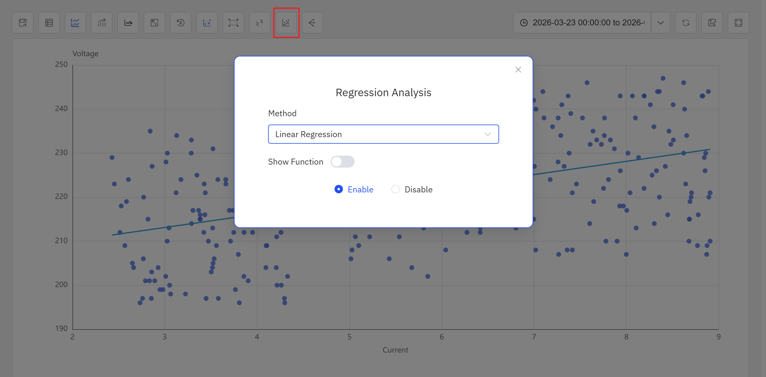

第一种,通过散点图面板在查看模式下的操作栏中的回归分析图标进行访问。
步骤:
- 打开或创建一个散点图面板,将 X 轴配置为自变量属性、Y 轴配置为因变量属性,使面板以散点形式呈现两个变量的联合分布。
- 在面板的查看模式下,点击操作栏中的回归分析图标。
- 选择回归类型(线性、指数或多项式),如选择多项式回归,还需配置多项式的阶数。

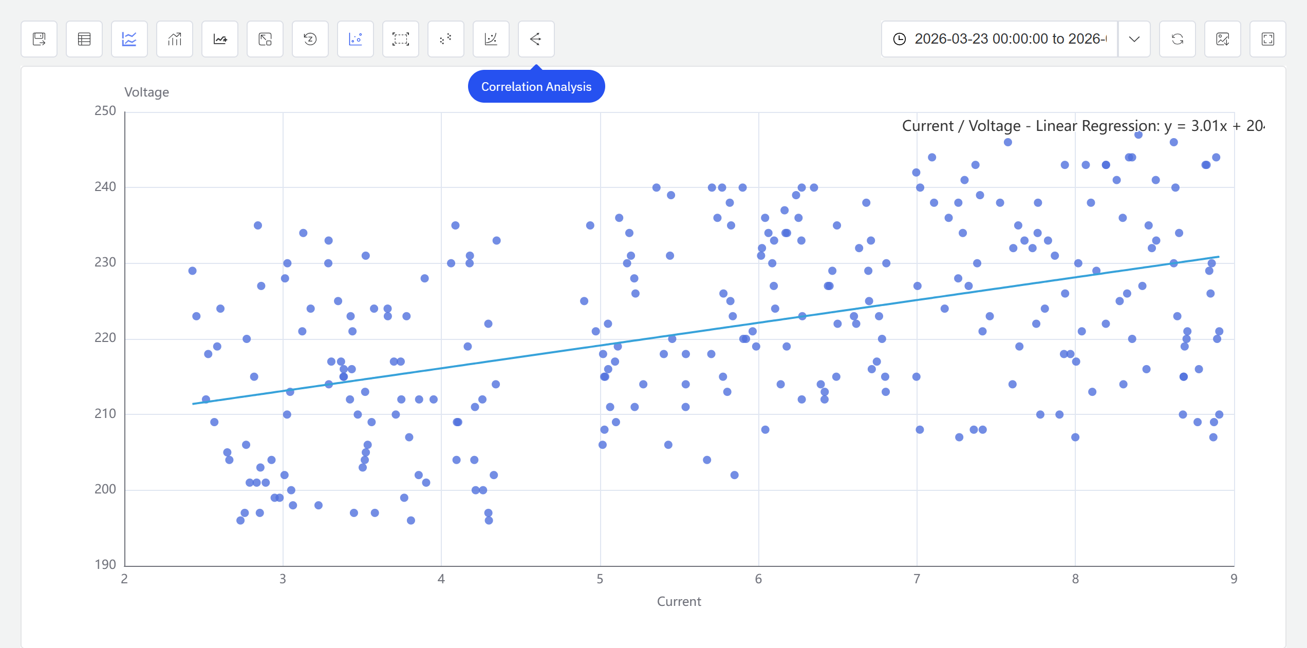

- IDMP 将自动对当前图表中的数据点拟合回归曲线,将拟合曲线叠加显示在散点图上,并显示回归曲线的拟合公式。
回归曲线叠加在原始散点分布之上,可以直观呈现两个属性之间的函数关系形态。结合 X 轴和 Y 轴所代表的物理量含义,可以直观读取关系的方向(正相关/负相关)、斜率和非线性程度,为工艺优化和性能基准建立提供定量参考。

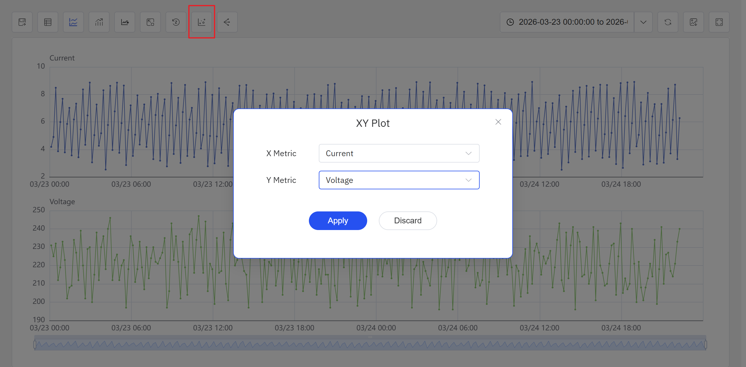

第二种,通过分析工作台操作栏中的启用 XY Plot 图标进行访问。
步骤:
- 打开或创建一个分析工作台,点击启用 XY Plot 图标,在弹出框内选择 X 轴与 Y 轴属性,点击应用,此时面板将变成散点图形式。
- 点击操作栏的回归分析图标,在弹出框内确定回归分析的算法配置。
- 点击确认后,系统将生成回归分析结果,并在散点图中显示。

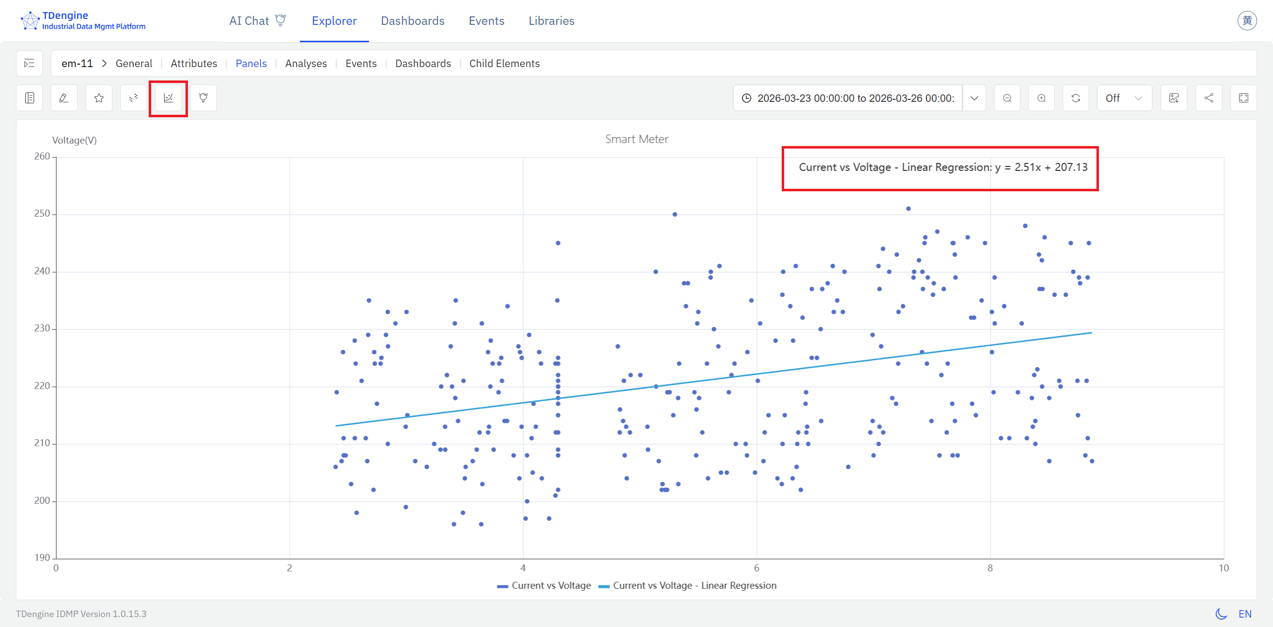

- 打开或新建一个散点图面板,将 X 轴配置为
冷冻水出水温度设定值,Y 轴配置为冷机实时功率,数据源选择近 30 天的历史数据。 - 在面板的查看模式下,点击操作栏中的回归分析图标,选择线性回归。
- IDMP 对散点数据拟合线性曲线,并叠加显示在散点图上。
分析效果
拟合结果清晰呈现出负相关关系:出水温度设定值每提高 1°C,冷机功率平均下降约 15 kW。散点整体贴合拟合线分布,说明两者关系稳定。
设施管理团队将此曲线作为节能调优的参考基准,在室外温度允许的条件下适度提高出水温度设定值,实测冷机能耗每月下降约 6%。
