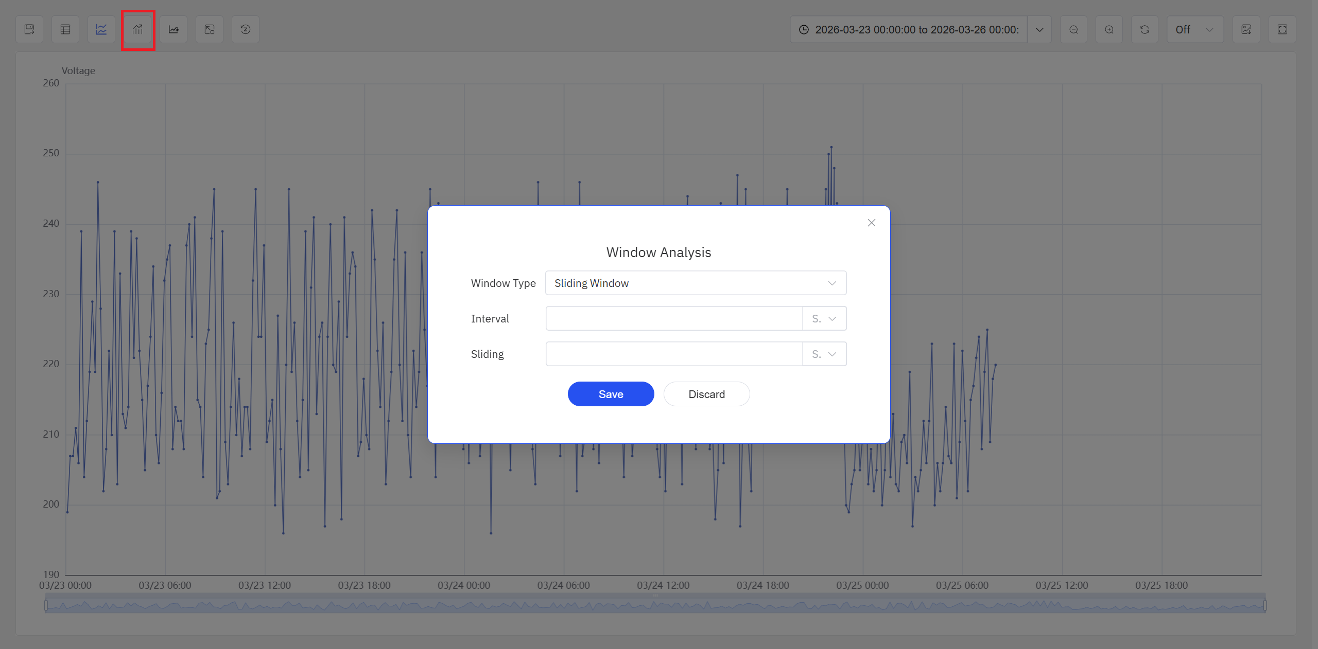

窗口分析通过分析工作台在查看模式下的操作栏中的窗口分析图标进行访问。
步骤:
  1. 点击操作栏中的窗口分析图标,弹出窗口分析配置框。用户可在其中选择窗口类型,并配置对应参数(如条件表达式、状态属性、时间间隔等)。
窗口分析配置

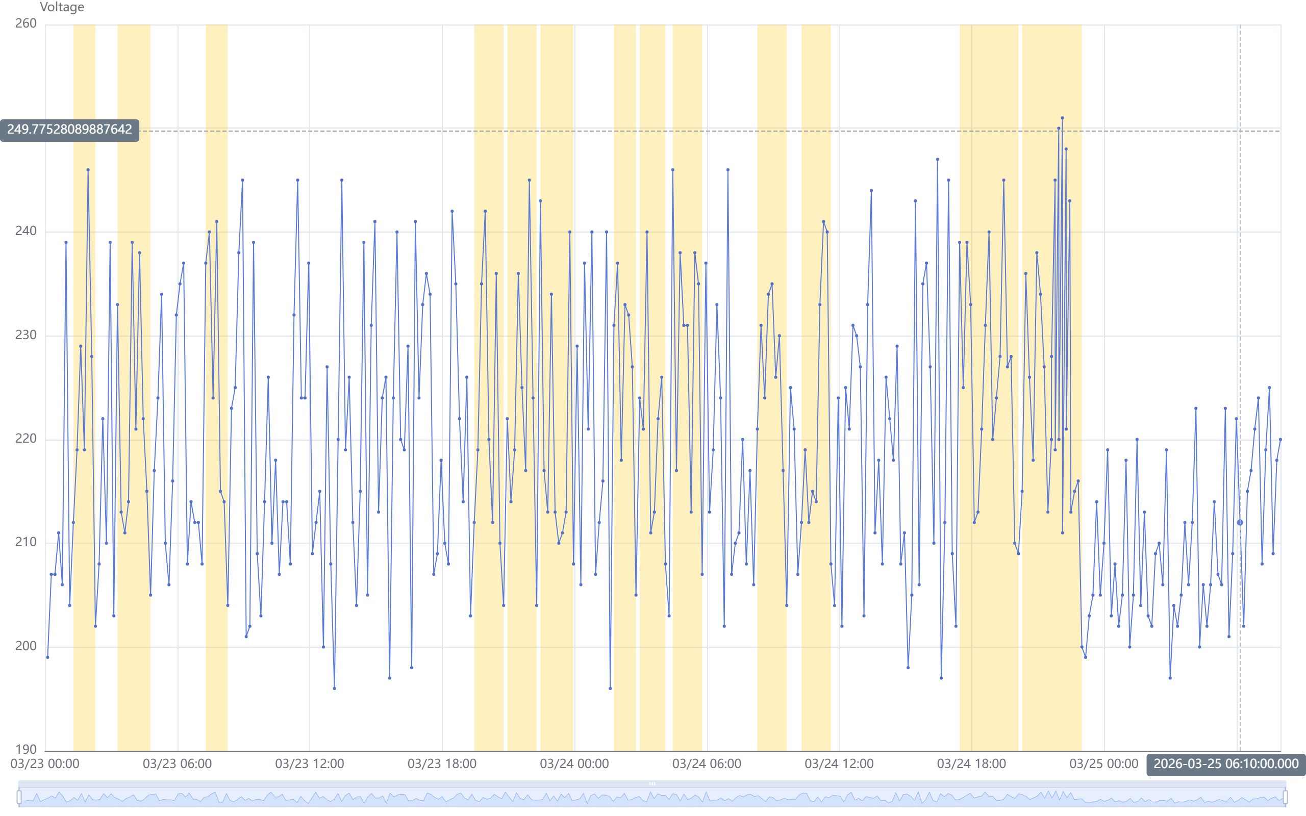

  1. 确认窗口配置后,系统对当前时间范围内的历史数据执行窗口搜索,并将找到的窗口以高亮时段显示在分析工作台中。此时,用户可以:
  • 在同一面板中同时运行多种窗口策略的搜索,对结果进行交叉比对。
  • 直观观察每个窗口内的数据表现,判断是否需要进一步分析。
  • 结合事件对比、时间对齐、归一化、包络线等分析能力,对感兴趣的窗口做更深入的探索。
窗口分析显示
