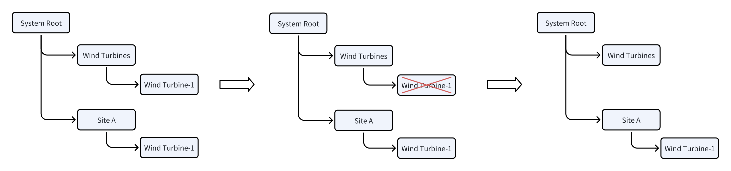

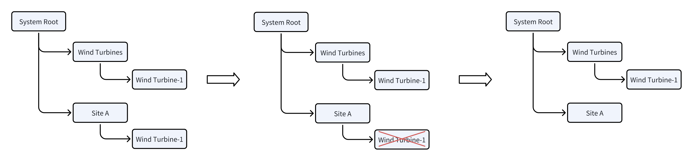

强引用
最常用的引用是强引用(Strong)(PI system 里称之为 Parent-Child。创建一个元素时,缺省的引用就是强引用。只要一个元素的强引用的个数大于 0,该元素就不会真正被删除,一定出现在某个树状结构里。如下图:
Wind Turbine-1 与 Wind Turbines,与 Site A, 都是强关系。当删除了元素 Site A 下的 Wind Turbine-1 时,Wind Turbine-1 并没有真正被删除,它还存在于元素 Wind Turbines 下。

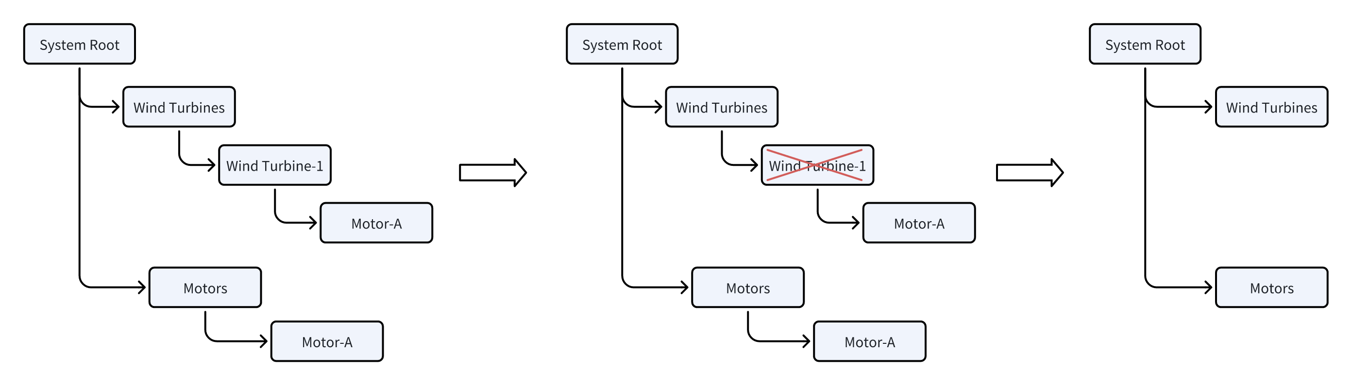

包含引用
如果一个元素是另一个元素的一部分,比如一台风机上的电机,那么在这个风机元素和这个电机之间是包含关系 (Composition),这个元素的引用是包含引用。包含引用表示该元素从属于某个父元素,它是一种比强引用更强的引用关系。当在一个元素下创建一个新的子元素时,可以选择包含引用。当把一个包含引用的元素的父元素删除时,该元素被彻底删除,无论该元素是否还存在其他引用,因此它在任何树状结构里都不存在了。如下图:
元素 Motor-A 有两个父元素,其中 Wind Turbine-1 和 Motor-A 之间是包含引用关系。当 Wind Turbine-1 被删除时,所有出现 Motor-A 的地方都被删除了。

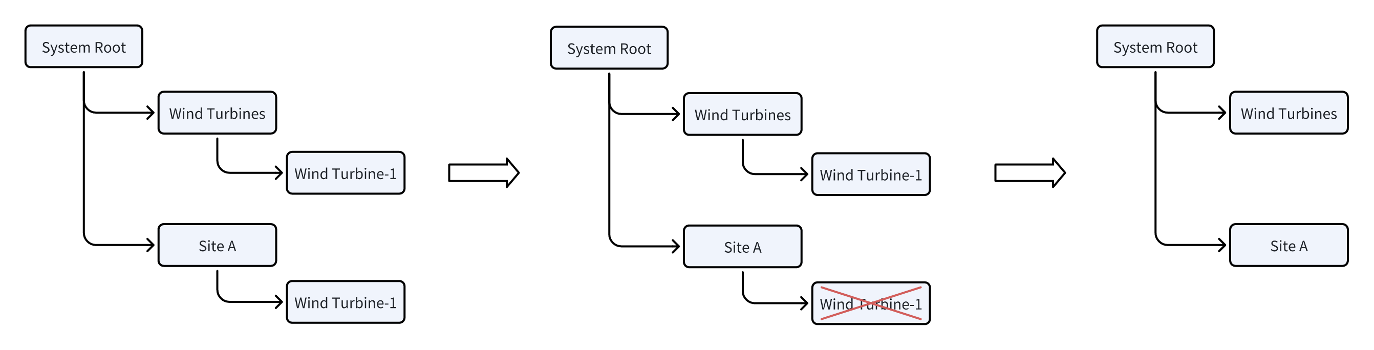

弱引用
当您想让两个元素有父子层级关系但是这个关系不影响子元素的生命周期时,可以选择弱引用(Weak)。比如 Wind Turbine-1 在 Wind Turbines 下面是弱引用,但在 Site A 下面是强引用,如果删除 Wind Turbines 下面的 Wind Turbine-1, Site A 下面的 Wind Turbine-1 继续存在,不受任何影响。
但是,如果您删除 Site A 下面的 Wind Turbine-1, 那么 Wind Turbines 下面的 Wind Turbine-1 也被自动删除,因为 Wind Turbine-1 已经不存在有强引用或包含引用了,那么所有弱引用也要被删除。
