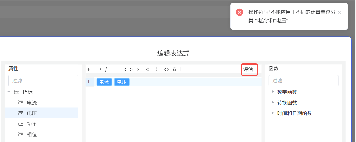

例如试图将电流和电压两个属性相加时会提示错误:“操作符'+'不能应用于不同的计量单位分类:'电流'和'电压'"。

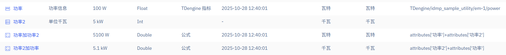

再例如下面两个属性 Power 和 Power2,计量单位结果的单位是 W,公式Power + Power2 结果的单位是 W,公式 Power2 + Power 结果的单位是 kW。
power add power2

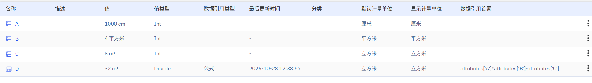

例如有属性 A 单位是厘米 (cm), 属性 B 单位是平方米 (m2),属性 C 的单位是立方米 (m3)。这里涉及 3 个计量单位分类,分别是:长度、面积和体积。对于公式 A*B-C, 会先把 A 转换成计量单位为米的值,然后与 B 相乘得到的结果的计量单位是立方米,最后再与 C 进行减法运算。如下图: formula A * B -C

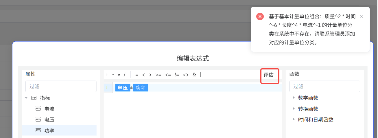

再例如将电压与功率相乘,得到的计量单位是没有意义的,系统中也不存在,则会提示错误。

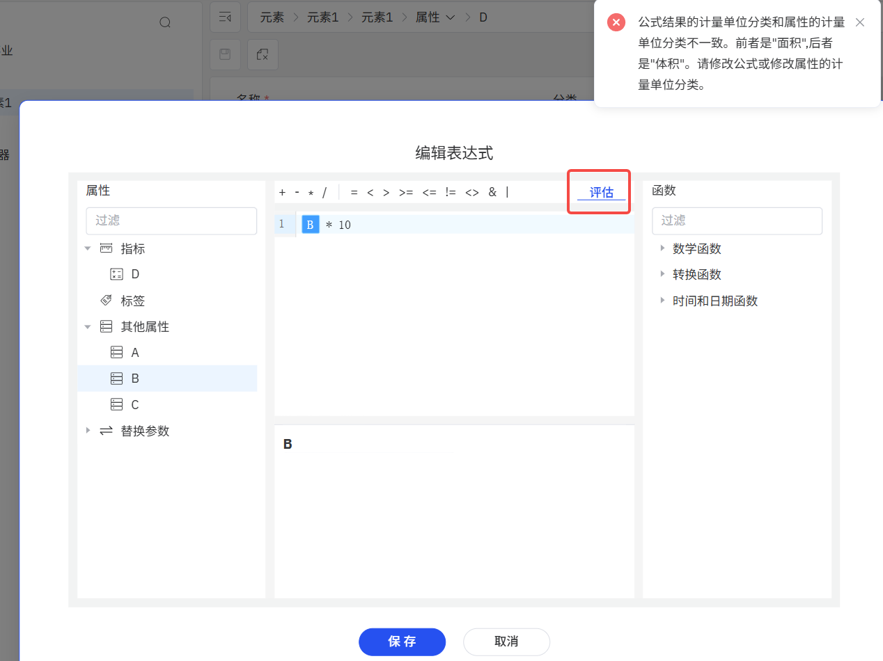

如果公式结果的计量单位与属性的计量单位不属于同一个计量单位分类,那将无法自动转换。
