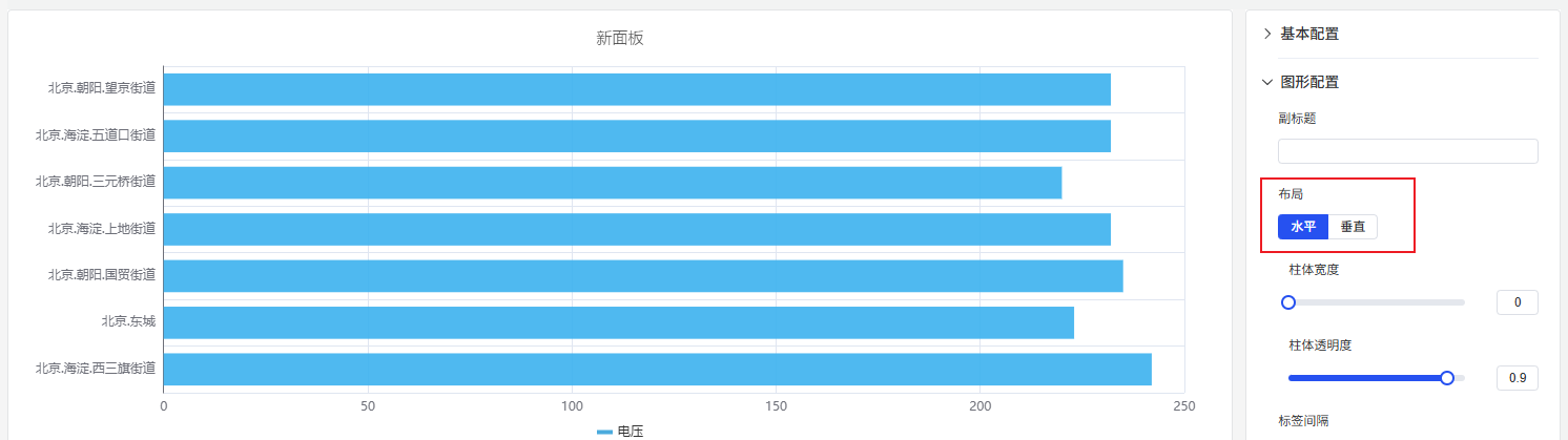

布局
柱状图的布局有水平和垂直,默认为垂直布局,设置为水平布局时,展示如下。

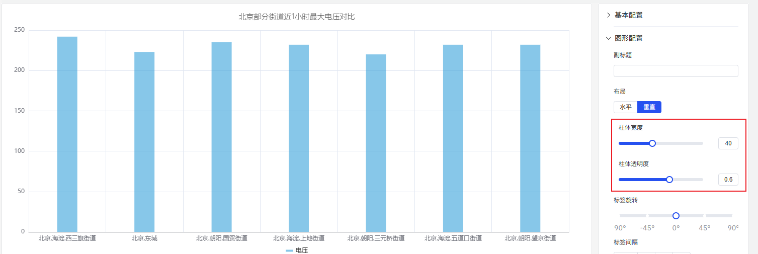

如下图,可以调整柱状图柱体的宽度和透明度。柱体宽度如果不设置,则会根据当前图表的整体宽度和柱体数量自动计算柱体宽度,具有比较好的适应性。只有在固定宽度的显示屏上展示时,为了调整到最合适的状态才手工去设置此宽度,否则不建议设置。

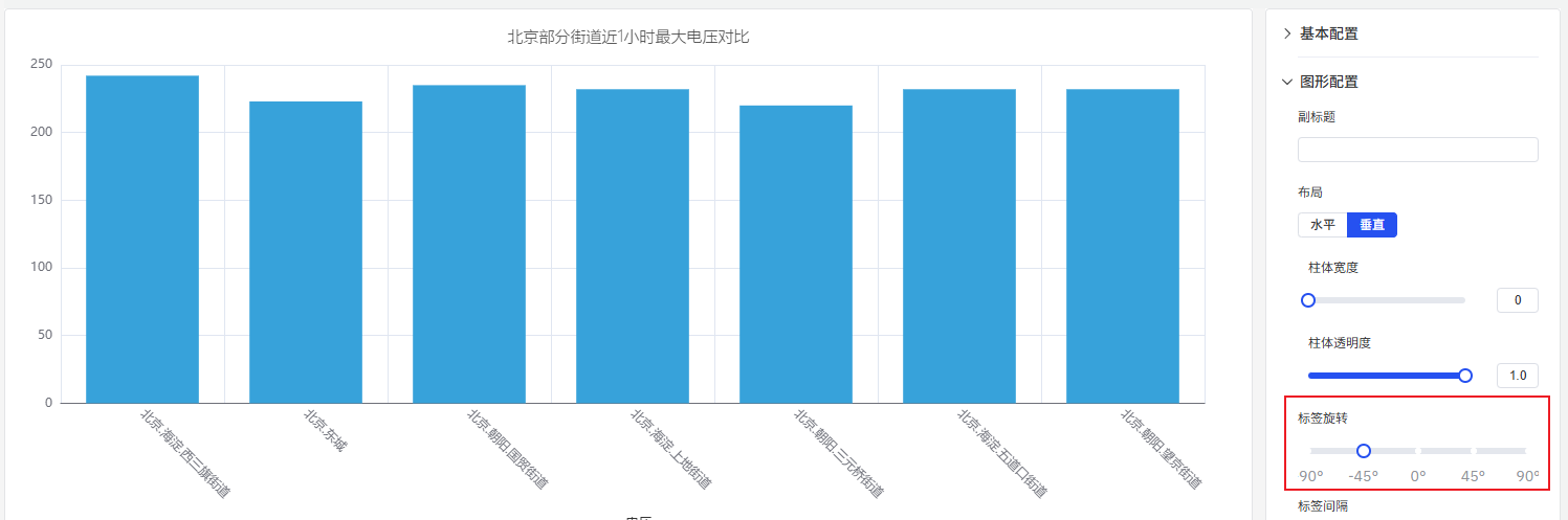

标签
如下图所示,配置标签旋转角度,可避免过长的标签重叠

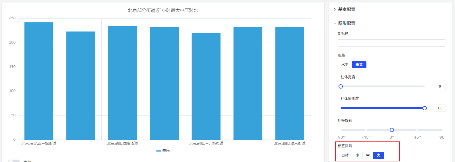

调整标签间隔,降低标签密度

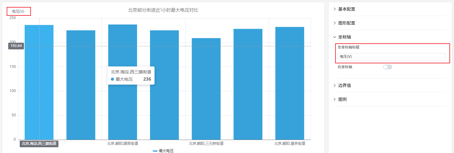

坐标轴
坐标轴可配置显示坐标轴名称及其计量单位

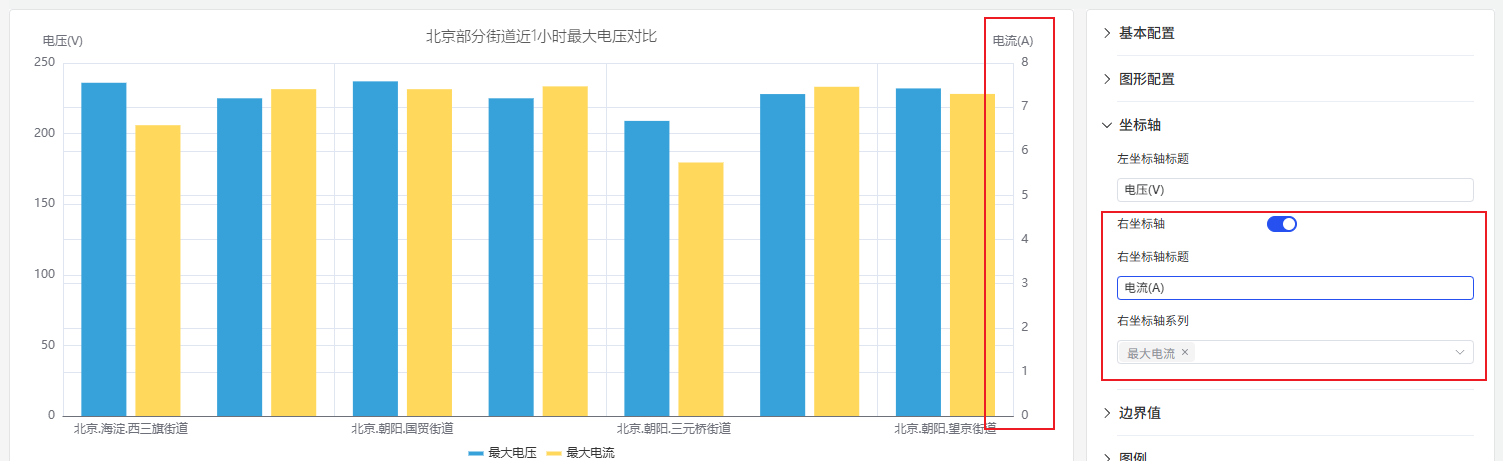

在一个图中显示两个指标时,如果两个指标的量程具有数量级的差别,会影响对一个指标的分析效果。此时可以启用右坐标轴,使用双 Y 轴模式来显示指标。

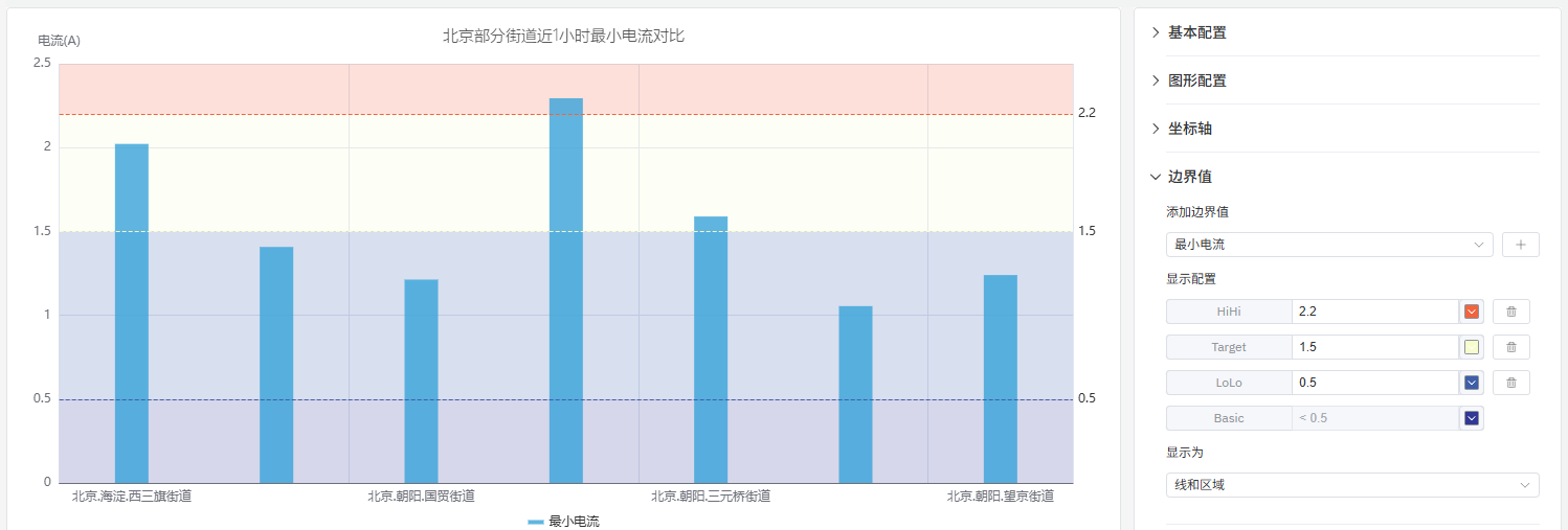

边界值
可以配置边界值,将指标中的安全区域和警戒区域标识出来,更利于分析和观察。

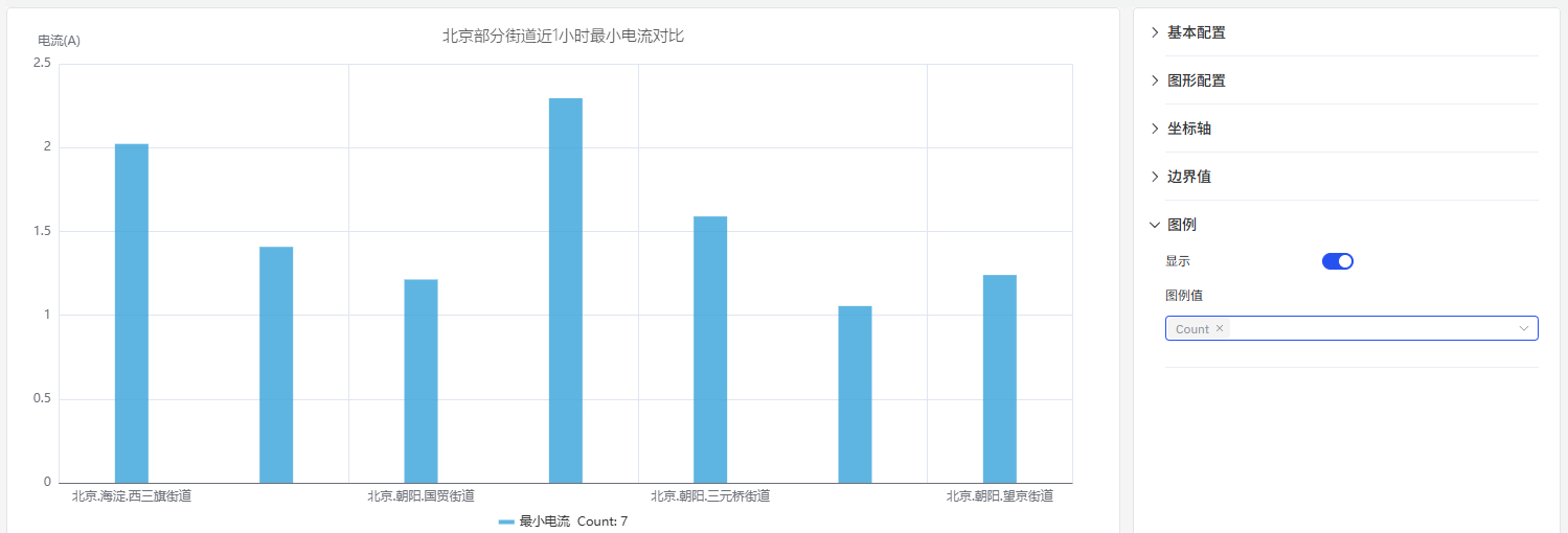

图例
可开启在图例中显示最大值、最小值等统计值。
