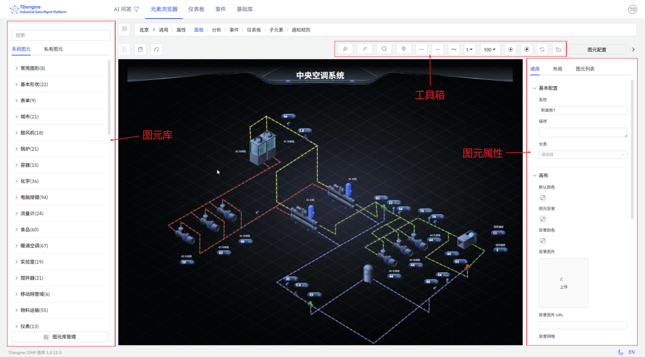

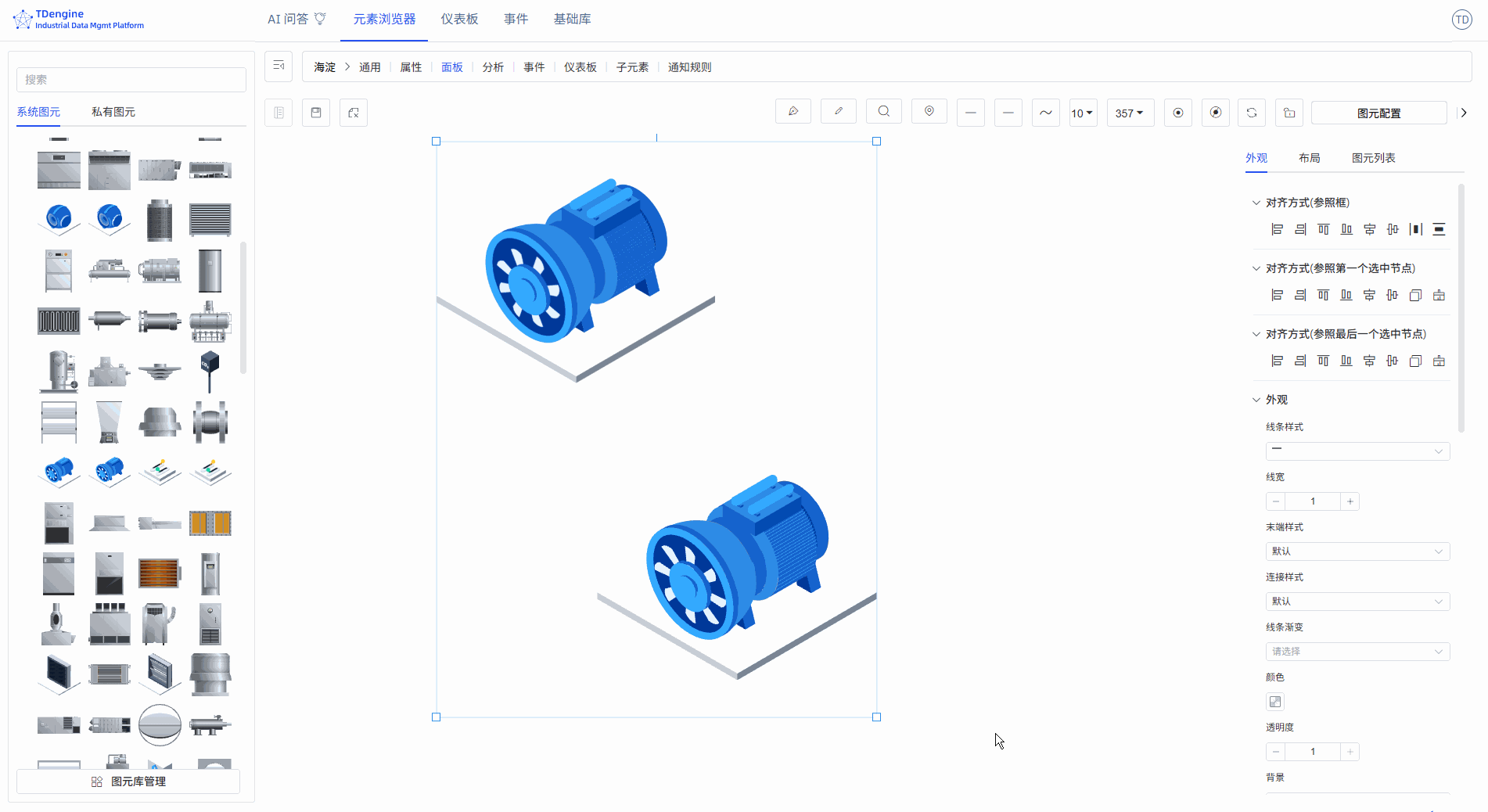

下面是一个典型的组态编辑界面:
组态编辑界面
整个编辑画面由几大块组成:
  1. 画布:画布即中央的绘画区域,将图元拖拽到画布进行编辑,绘制组态图。画布有各种属性,比如背景颜色、网格、标尺等,他们都可以个性化配置。
  2. 图元:它是画布的基本单元,图形表达的基本元素,图上的各种设备、组件都是图元。图元有各种属性,比如颜色、背景颜色、大小、显示的文本、进度 (Progress)、值 (value)、状态 (State)等。
  3. 工具箱:顶部工具箱,可使用钢笔、铅笔、放大镜、鹰眼地图(缩略图)、连线起点、连线终点、连线线宽、视图比例、自动锚点、禁用锚点等画图工具。
  4. 图元库:有基础图形库和行业图形库,而且容许用户自己上传绘制的图形。
  5. 配置:对画布、画布上的各个图元进行配置,比如颜色、背景颜色、字体、事件、动画等、可以修改其显示、交互行为等。

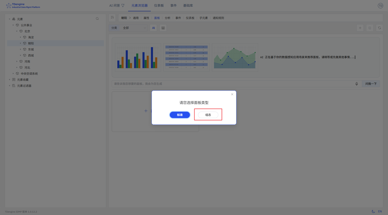

创建组态
选择元素,然后选择面板,点击新建面板,然后选择组态即进入组态编辑界面。
组态创建入口

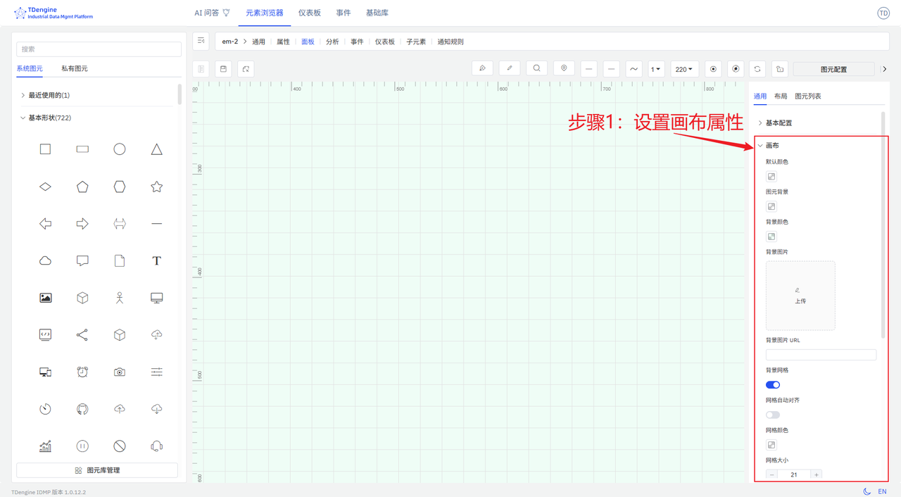

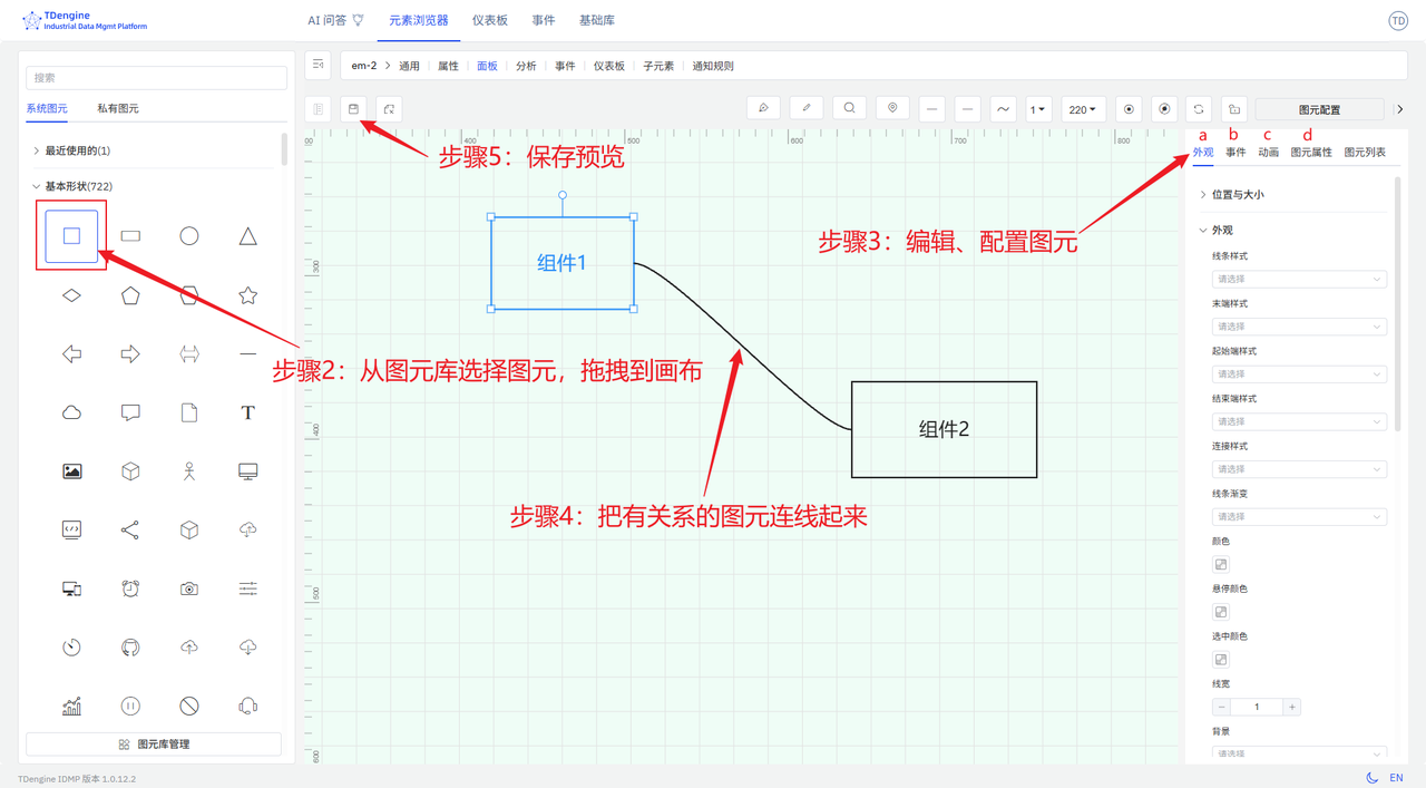

设计组态,分为如下步骤:
  1. 设置画布的属性,包括布局、颜色、背景颜色、网格等 画布属性
  2. 从图元库选择图元,拖拽到画布
  3. 编辑、配置图元,包括:
    • 给图元配置文本、颜色、背景颜色等
    • 给图元配置事件,设置事件类型(比如点击、图元值变化)、事件行为(比如设置图元属性、播放动画)、触发条件(比如阈值判断),让数据驱动图元的展示效果
    • 给图元加上动画效果,系统内置了上下跳动、左右跳动、心跳、旋转等多种动画效果,你可以自定义动画。
    • 配置图元属性,包括值、进度、进度颜色、状态等,并且与 IDMP 元素的属性绑定,这样采集的数据就能实时驱动图元的展示。
  4. 把有关系的图元连线起来,可以配置连线类型以及连线动画
  5. 编辑过程中,可以预览,编辑完后,保存即可 画布属性
这些步骤不是需要固定按照顺序执行,可以打乱。

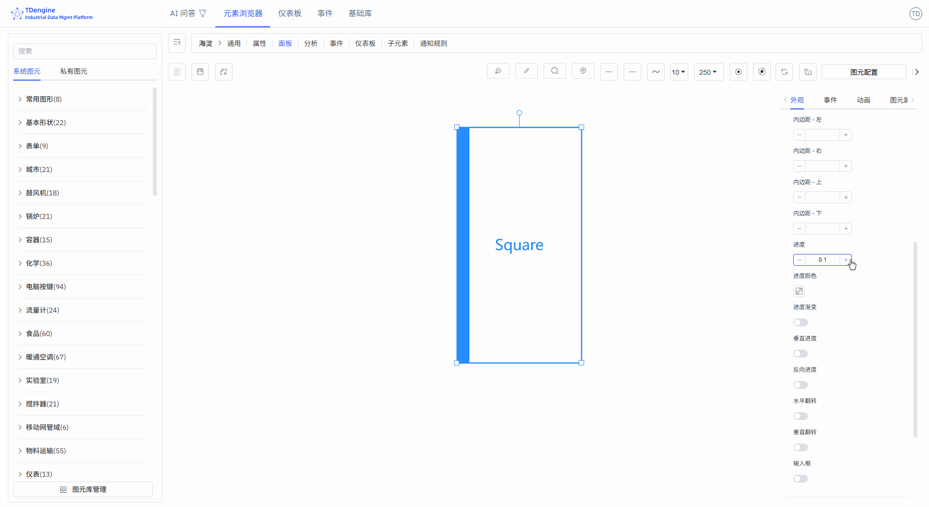

进度:任意封闭图形,都可以当进度条:矩形、圆、svg、封闭连线、或其他任意封闭图形,值的范围:0~1
图元进度属性

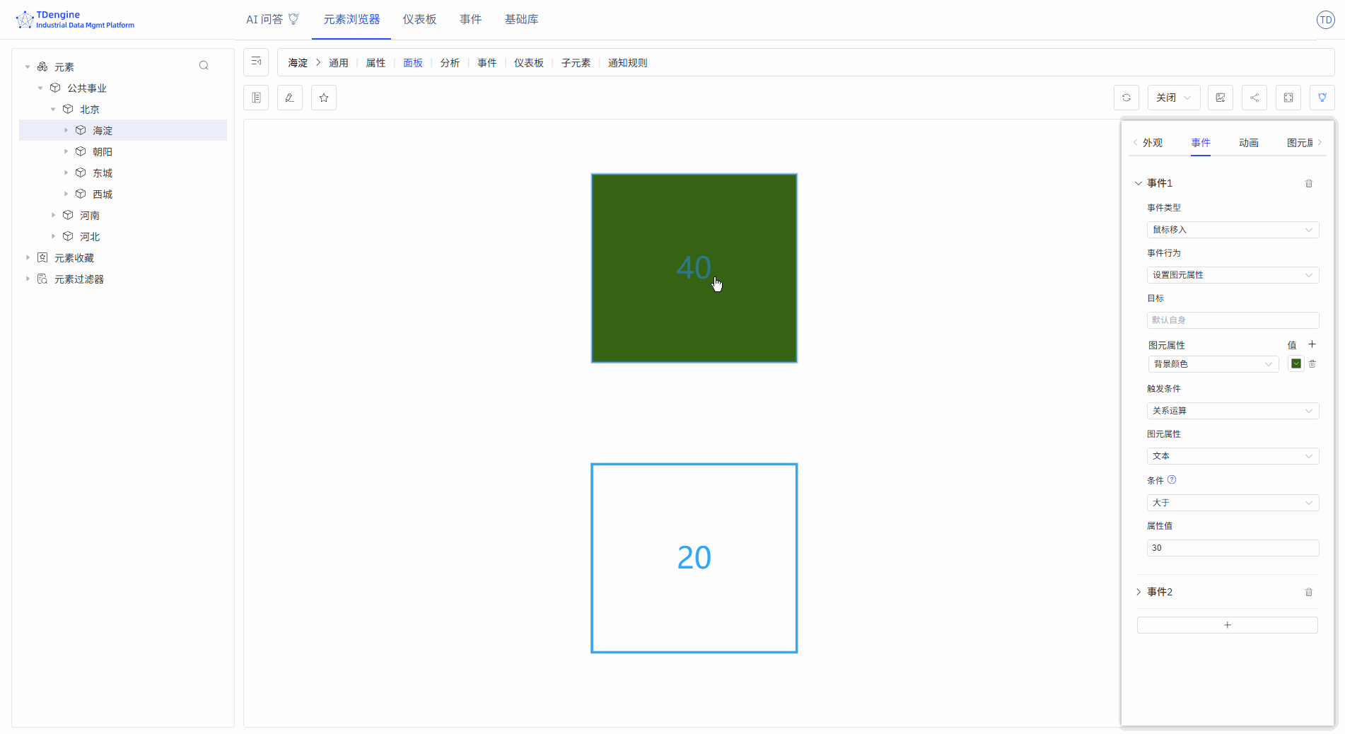

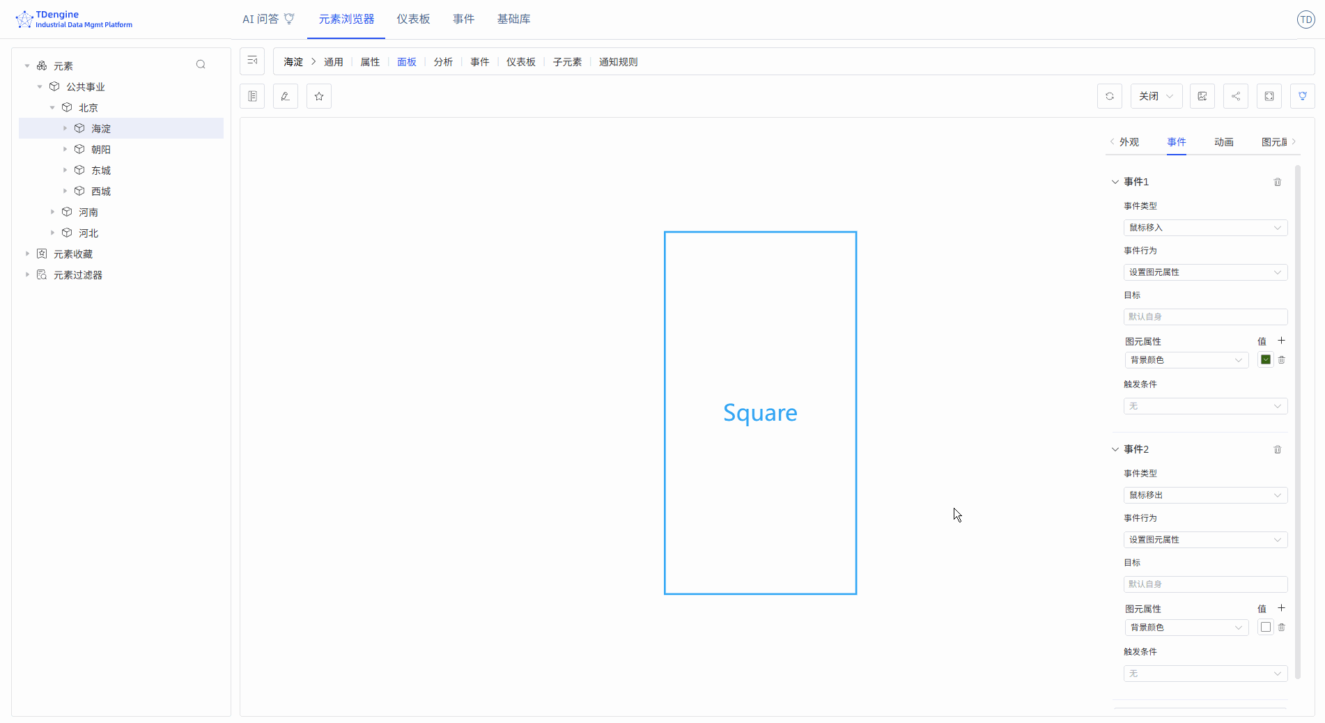

如下图,为画布中图元设置了两个事件:当鼠标移入时,将背景色设置为绿色,当鼠标移出时,恢复背景色。
图元事件
条件触发器
可以为事件添加触发条件。触发条件最常用的是“关系运算”,可以对图元的属性,包括值、进度、状态、文本进行逻辑判断(其他属性不提供逻辑判断的支持)。
如下图,设置当图元文本大于 30 时鼠标移入才会触发事件。图中演示,文本为 40 的图元满足条件,会触发背景变绿,而文本为 20 的图元不满足,鼠标移入时并不触发背景变绿。
条件触发器

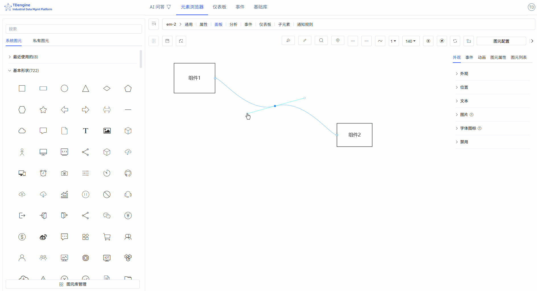

连线
连线用于表示设备之间的物料流动、信号传递或逻辑关系。例如:
  1. 管道连接表示物料输送
  2. 虚线连接表示信号传输
  3. 不同颜色的连线表示不同介质
通过连线动画,您可以直观展示物料的实时流动状态。
连线的绘制
钢笔绘制连线
选择线型,再点击钢笔,可激活使用某一个线型的绘制。
开始:单击左键;
暂停:单击右键 或 enter;
结束:esc。
曲线、线段、直线、脑图曲线
可以使用钢笔绘制不同类型的曲线,也可以选中一条连线,修改其线型。
横线
按下快捷键shift,点击鼠标左键绘制,右键结束绘制(连线类型选择直线)。
竖线
按下快捷键ctrl,点击鼠标左键绘制,右键结束绘制(连线类型选择直线)。
斜线
连线类型选择直线,选择钢笔,鼠标左键点击绘制起点,按住快捷键ctrl+shift,鼠标移动角度 (以15°为递增角度),左键单击绘制第二个点,右键结束绘制。
铅笔绘制连线
使用铅笔可以绘制任意线型。点击“铅笔”激活铅笔工具,在画布上按下左键开启绘制,将会按照鼠标移动轨迹绘制连线,松开鼠标结束绘制。
连接图元
鼠标悬浮在某一个图元上,激活锚点,在某一个锚点上按下鼠标拖拽到另一个图元的锚点上,松开鼠标,即可在两个图元的锚点间绘制一条曲线。
连线变图元
在连线上点击鼠标右键,选择“转换为节点”。

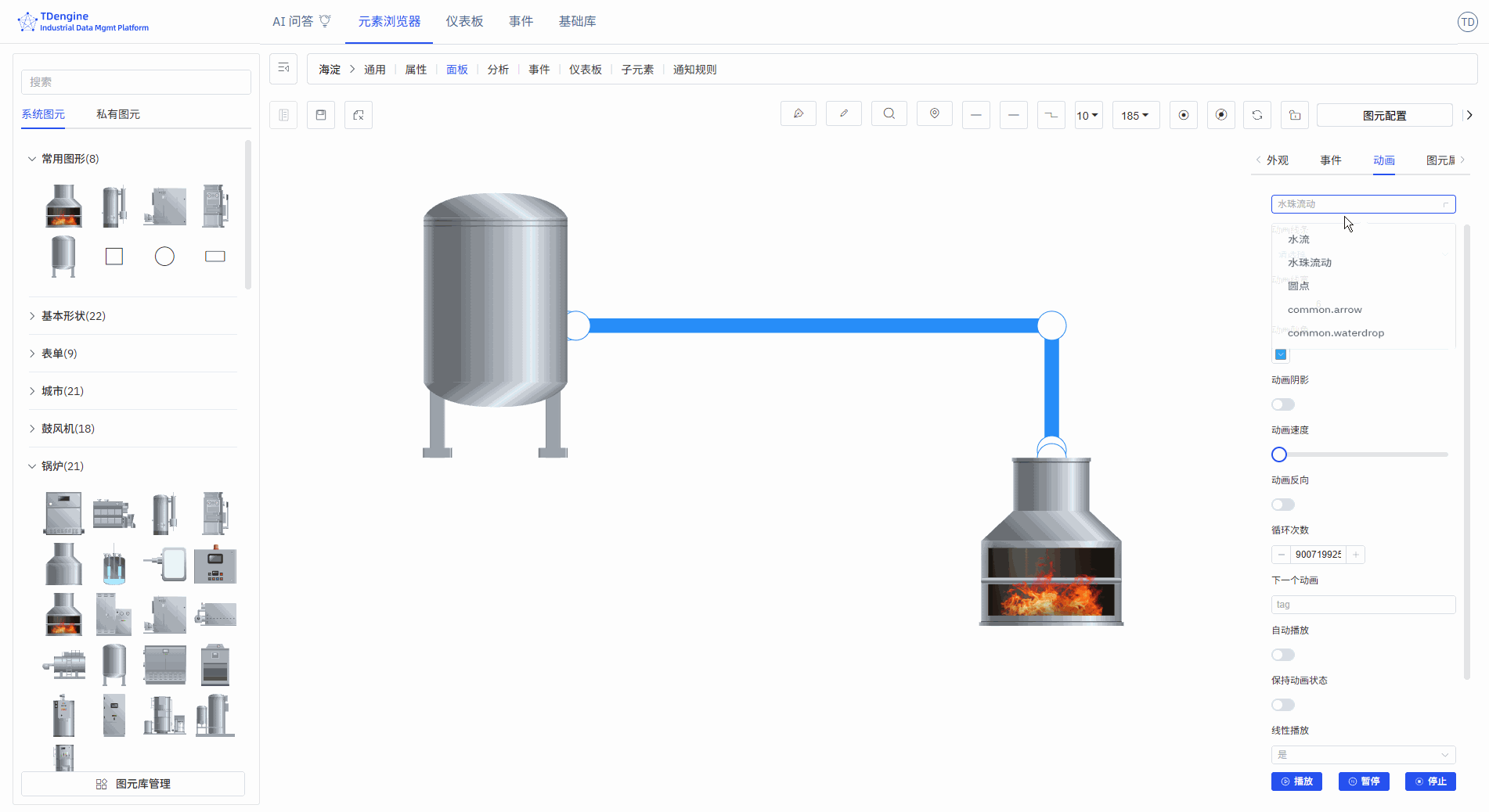

连线动画
IDMP 为连线内置了三种动画效果,让画面更有动效。
  • 动画效果:水流、水珠流动、圆点。
  • 动画线宽(≥0),动画颜色,动画速度,反向流动,循环次数。
  • 下个动画:tag,自动播放,保持动画状态,线性播放:是/否。
连线动画

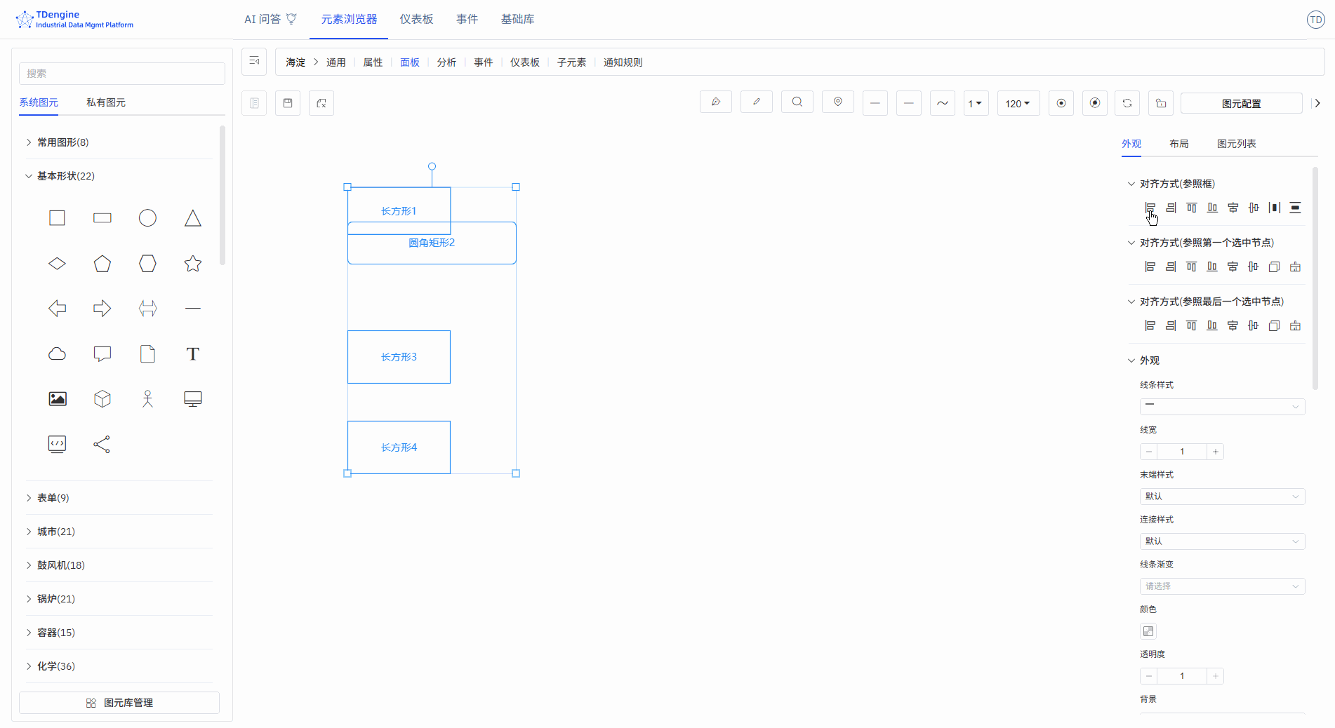

设置画布布局
选择多个图元时,你可以设置画布的布局,可以进行对齐操作:左对齐、右对齐、顶部对齐、底部对齐、垂直居中、水平居中、等距分布左右对齐、等距分布上下对齐、相同大小、格式刷。
布局

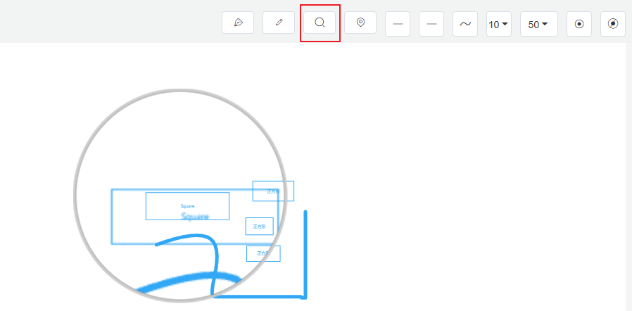

放大镜
用来观察图中细节
放大镜

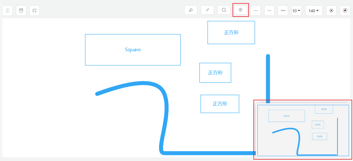

鹰眼地图(缩略图)
组态图的全局视图,鼠标点击鹰眼地图,可以在画布中快速切换中心位置。

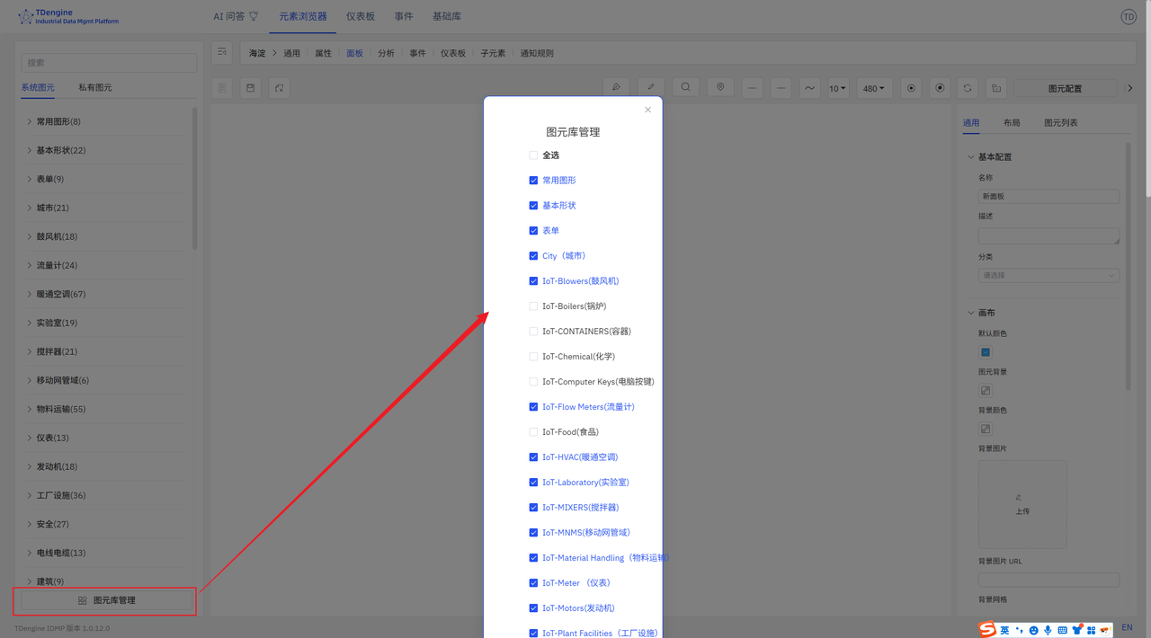

图元库管理
图元库管理可以配置是否显示图元库,可以仅显示您所需要的图元库。
图元库管理

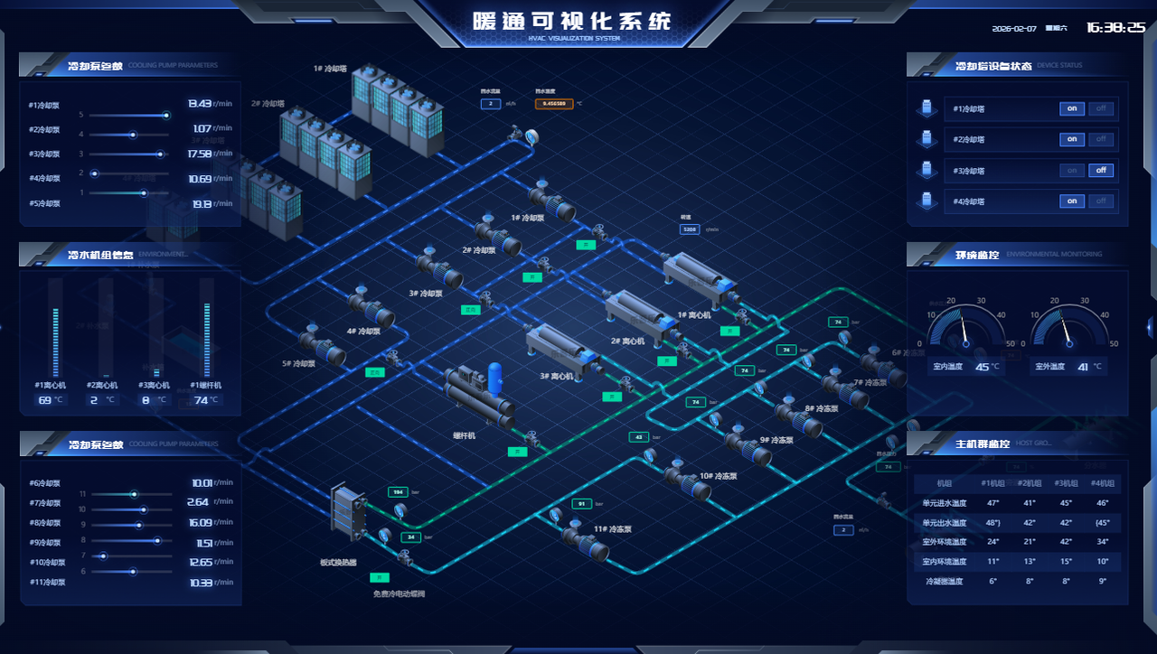

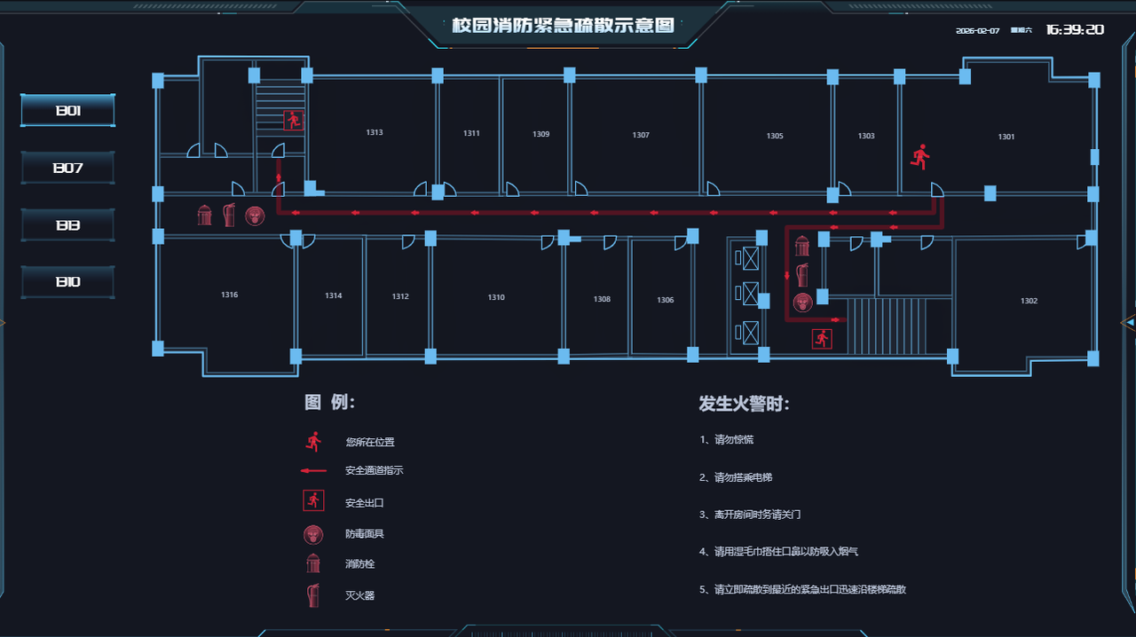

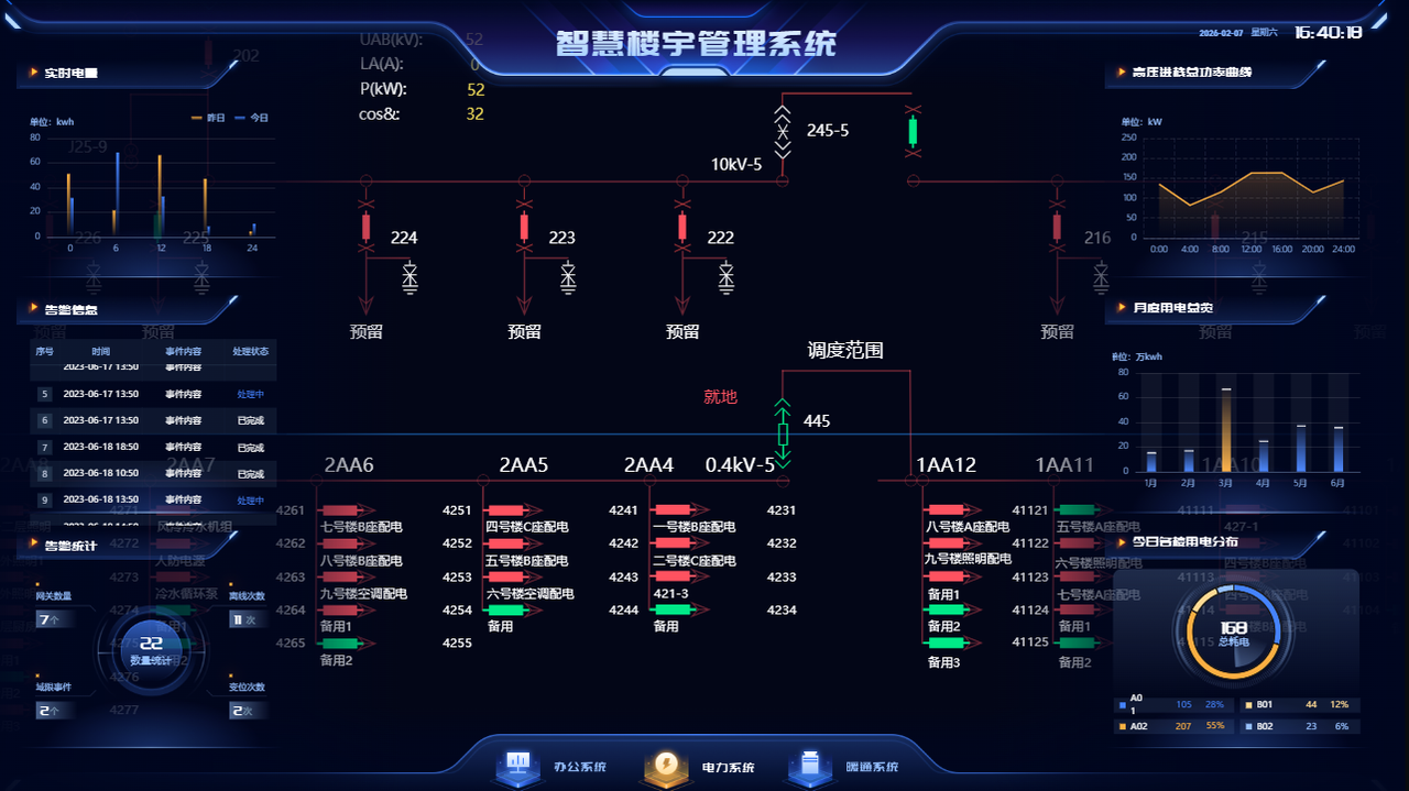

优秀案例
案例 1
案例 2
案例 3
