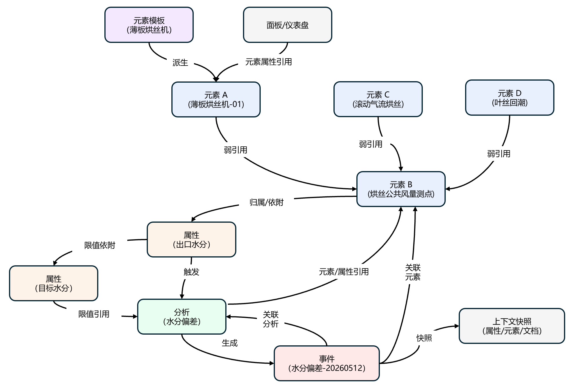

3.5.4.2 一张网络的例子:以薄板烘丝机为中心​
在上面这棵树的基础上,把元素、属性、分析、事件、模板、面板之间的引用关系显式化,就得到了多种工业对象的关联网络。它不再是一棵树,而是一张携带多种业务语义的有向图:
工业本体网络图
这张网络具备几个关键特征:
  1. 节点同构 —— 元素、属性、分析、事件被统一对待为网络节点,使得"以任意节点为起点的导航与查询"成为可能。
  2. 关系显式具体 —— 每一条边都有 Reference Type,AI 和应用都能区分"组成"、"引用"、"触发"、"生成"、"限值动态关联"等不同语义。
  3. 多视角共存 —— 同一个元素可以同时出现在多个层级树、多个分组、多个过滤器中,但只有一份数据、一份语义。
  4. 动态演进 —— 数据接入、新设备投运、新工艺上线时,网络随之扩展;模板的修改会沿派生关系自动传播到所有实例。
