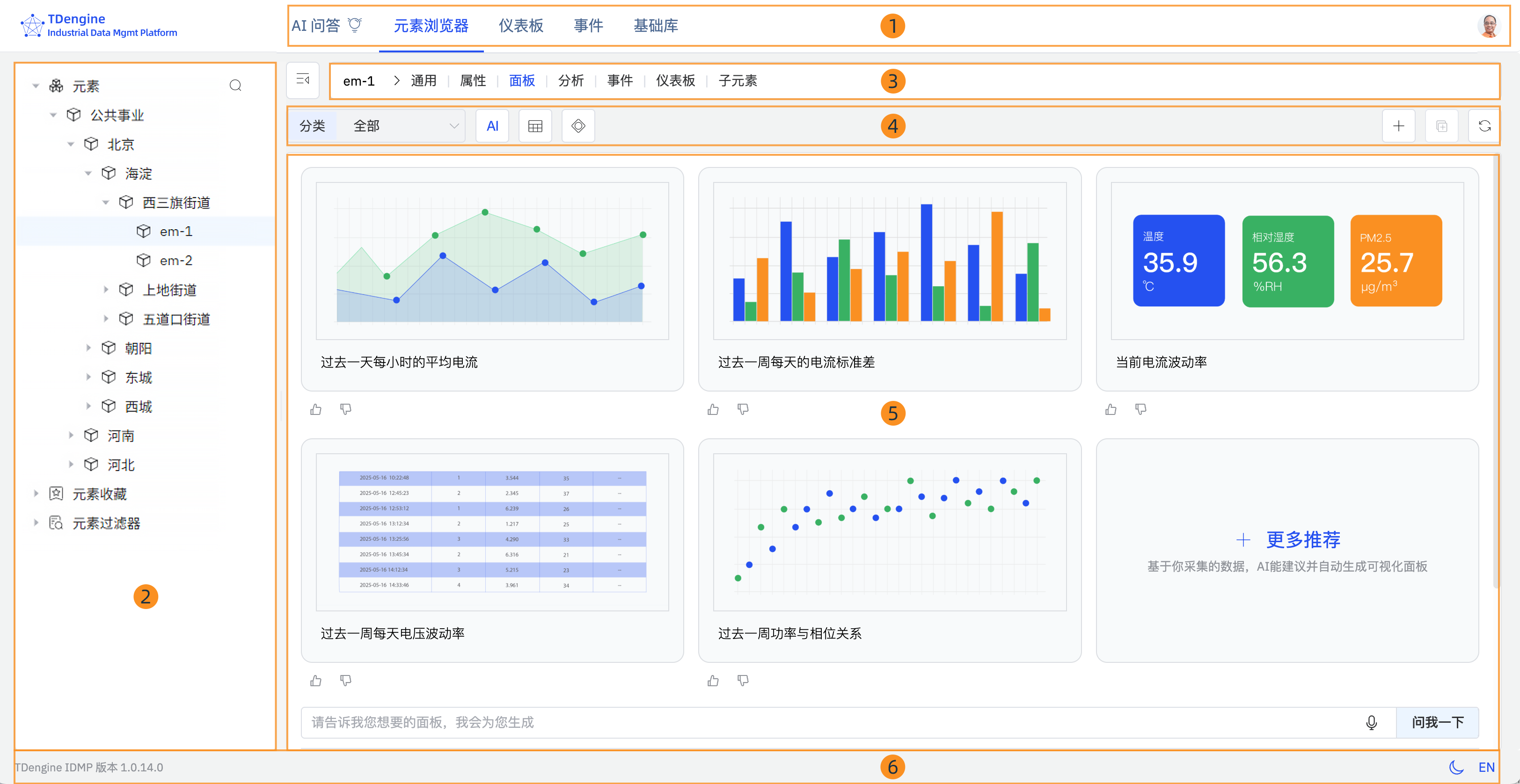

界面分为以下几个区域:
IDMP 用户界面总览
1. 顶部导航栏
顶部导航栏横跨页面全宽。左侧是 TDengine 徽标,中间是五个主要模块:
  • AI 问答 — 以自然语言提问,查询工业数据。
  • 元素浏览器 — 浏览和管理资产层次结构、属性、面板、实时分析及事件。
  • 仪表板 — 查看和管理跨所有元素的仪表板。
  • 事件 — 浏览、筛选和分析全系统的事件。
  • 基础库 — 管理共享资源,包括元素模板、事件模板、枚举集、计量单位等。
最右侧是您的头像图标,点击可管理个人信息、进入系统管理页面或启动引导页。
2. 左侧面板
左侧面板显示当前模块的树状层次结构。在元素浏览器中,分为三个部分:
  • 元素 — 资产层次结构。点击箭头展开节点,点击元素名称选中该元素。点击搜索图标可按名称查找元素。
  • 元素收藏 — 您标记为收藏的元素,方便快速访问。
  • 元素过滤器 — 已保存的搜索过滤条件,可快速召回特定的元素集合。
3. 上下文标签栏
上下文标签栏位于左侧面板右侧,显示当前选中对象的名称,以及该对象可用视图的标签页。选中元素后,标签页包括:通用属性面板分析事件仪表板子元素。点击标签页切换视图。上下文标签栏最左侧有一个折叠图标,可隐藏左侧面板以最大化工作区。
备注
系统内置的导览将此区域称为"路径栏"。
4. 操作栏
上下文标签栏下方是一排控件。左侧通常显示过滤下拉框(如类别)和视图切换按钮(如 AI 推荐按钮或网格/列表视图切换)。右侧显示操作图标,包括用于新增条目的 + 图标和刷新按钮。
5. 主工作区
操作栏下方是主工作区,显示当前选中标签页的内容——元素详情、属性列表、面板、事件等。可在此区域直接查看和编辑内容。
6. 状态栏
状态栏位于页面底部。左侧显示当前 IDMP 版本,右侧提供主题切换(亮色/暗色模式)和语言切换
