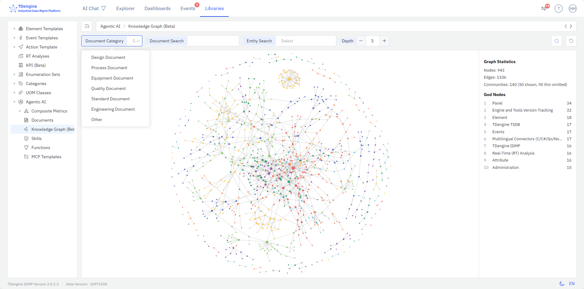

知识图谱页面是使用知识图谱的主要入口。页面顶部为筛选栏,下方左侧为图谱画布,右侧为信息面板;筛选条件均为可选,全部为空时默认展示整张图谱网络。
| 筛选项 | 说明 |
| 文档分类 | 按文档分类筛选,取值来自基础库中的文档分类枚举集,例如设计、工艺、设备、质量、标准、工程文档、其他。 |
| 文档搜索 | 按文档名筛选,支持多选,候选范围仅包含用户上传的文档。 |
| 实体搜索 | 按实体名称筛选,从匹配的候选中选择一个实体,图谱以该实体为中心展开。 |
| 层级设定 | 从命中的实体出发向外扩展的关系层数,可设置 0~10,默认 3。数值越大,返回的实体与关系越多。 |
选择条件后点击搜索,图谱按条件重新查询;点击重置清空全部条件并恢复整张图谱。
图谱画布以网络结构布局展示知识实体与关联关系:每个节点是一个知识实体,每条连线表示两个实体之间存在一种关系。节点越大,表示该实体关联的关系越多;节点颜色区分实体所属的社区,即关系较为紧密的一组实体。画布支持缩放与拖动,节点位置可手动调整。
选中节点后,右侧信息面板显示该实体的信息:
| 字段 | 说明 |
| 名称 | 实体名称。 |
| 类型 | 该实体在抽取时归入的类型,如概念、方法、规则等。 |
| 关联文档 | 该实体来源的文档名。 |
| 关系说明 | 该实体与相邻实体之间的每条关系,逐条列出关系两端的实体与关系类型。 |
未选中实体时,右侧面板显示图谱统计:节点数、边数、社区数与核心节点(按关系数量排序,列出连接最多的若干实体)。社区数同时给出已显示与已省略的社区数量——节点较少的稀疏社区不绘制在画布上,以保持图面可读。点击画布空白处取消选中,面板恢复为图谱统计。
系统文档较多且包含海量知识点时,知识图谱的网络节点会非常密集。可以先用文档搜索或实体搜索把范围缩小到一篇文档或一个实体,再调整层级设定,比直接浏览整张图谱更容易定位到需要的知识。
