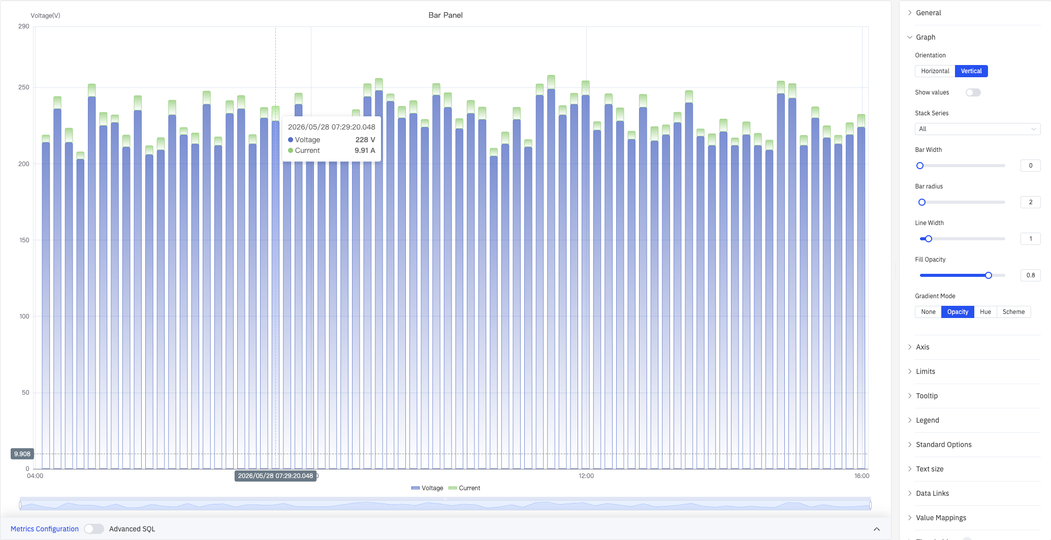

图形配置

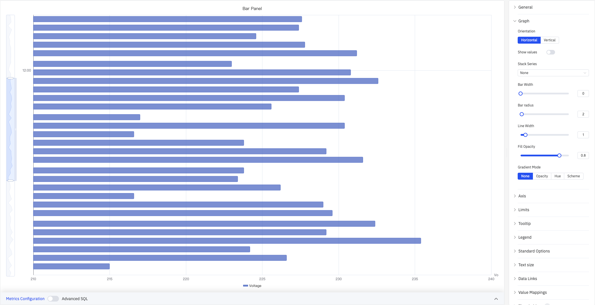

布局方向与堆叠
柱状图支持垂直(默认)和水平两种布局。当分类标签较长或需要并排比较多个组时,水平布局更易读:
启用堆叠系列后,多个指标将叠加在同一根柱体中,便于观察各组成部分对总量的贡献:
柱体样式
| 设置 | 说明 |
| 布局方向 | 垂直(柱体向上延伸)或水平(柱体向右延伸) |
| 线点交叉 | 柱体在时间桶内的对齐位置:开始、中间、结尾 |
| 显示数值 | 是否在柱体上显示数据值标签(开关) |
| 堆叠系列 | 堆叠模式:不堆叠、相同正负号、堆叠所有、只堆叠正值、只堆叠负值 |
| 柱体宽度 | 柱体占可用宽度的百分比,范围 0–100(0 = 自动) |
| 柱体圆角 | 柱体顶部圆角半径,范围 0–100 |
| 线条宽度 | 柱体边框描边粗细,范围 0–10(0 = 无边框) |
| 填充透明度 | 柱体填充颜色的不透明度,范围 0–1 |
| 渐变模式 | 柱体颜色渐变方式:无、透明度、色调、配色方案 |

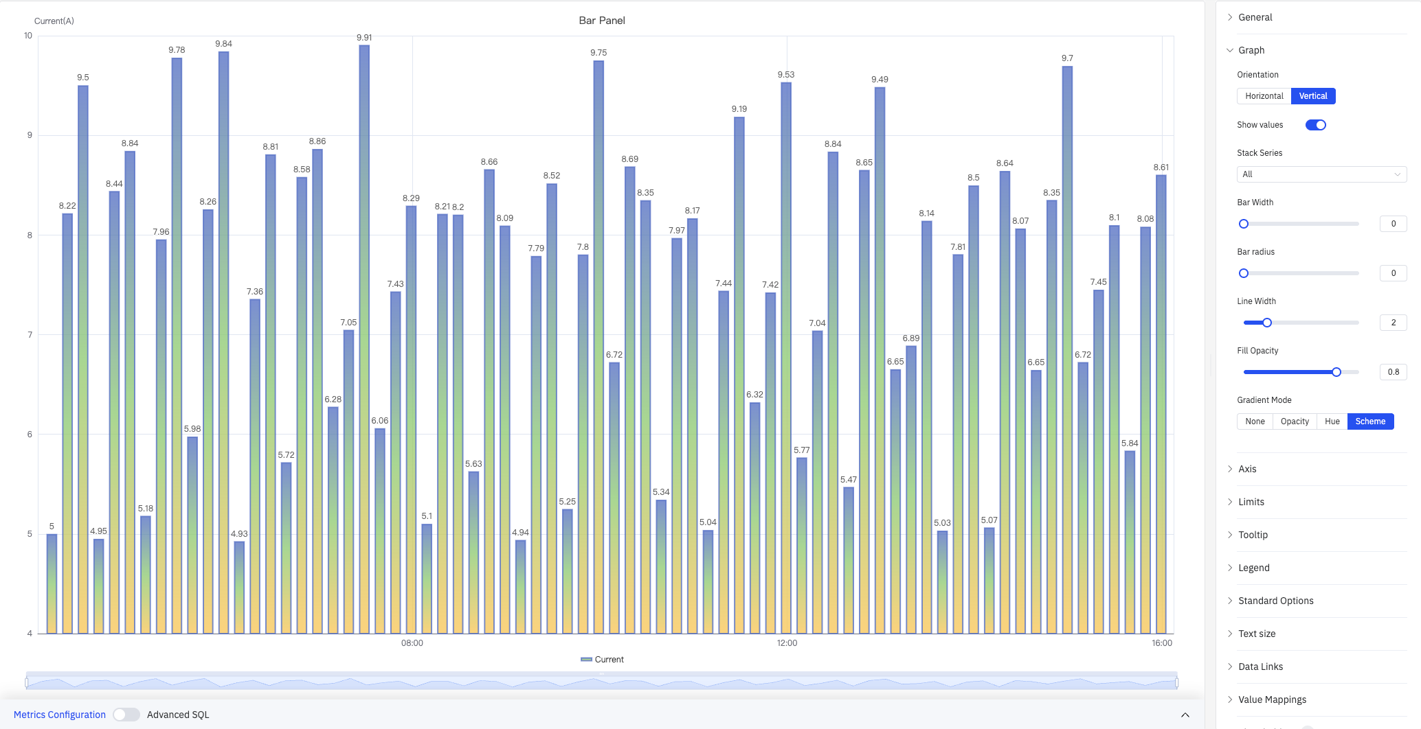

渐变模式可为柱体添加渐变填充效果,提升图表的视觉层次感:

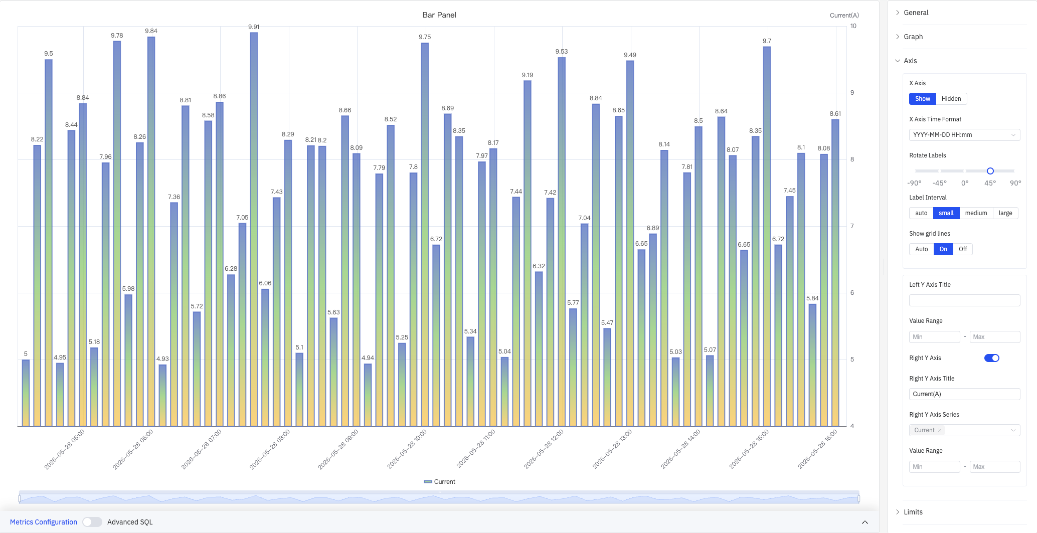

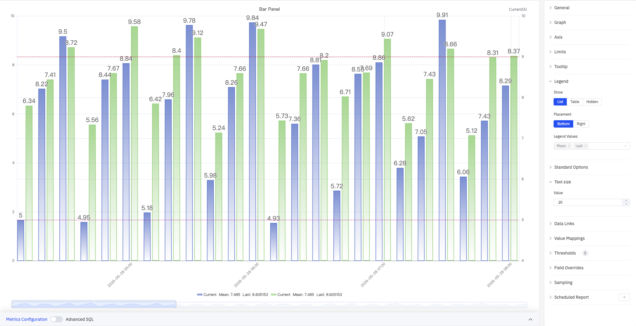

坐标轴设置
Y 轴支持配置显示名称,并可手动设定数值范围。当同时绘制量程差异较大的多个指标时,可启用右坐标轴为不同指标分配独立刻度:
| 设置 | 说明 |
| X 轴 | 显示或隐藏 X 轴 |
| X 轴时间格式 | X 轴时间戳的显示格式(留空则自动选择) |
| 标签旋转 | X 轴标签的旋转角度,–90° 至 +90° |
| 标签间隔 | 标签密度:自动、小、中、大 |
| 显示网格线 | 网格线显示策略:自动、显示、隐藏 |
| 左坐标轴标题 | 左 Y 轴的标签文字 |
| 数值范围 | 左 Y 轴的最小值和最大值(留空则自动缩放) |
| 右坐标轴 | 启用右侧辅助 Y 轴 |
| 右坐标轴标题 | 右 Y 轴的标签文字(右坐标轴开启后可用) |
| 右坐标轴系列 | 选择绑定到右 Y 轴的系列(右坐标轴开启后可用) |
| 数值范围(右) | 右 Y 轴的最小值和最大值(右坐标轴开启后可用) |

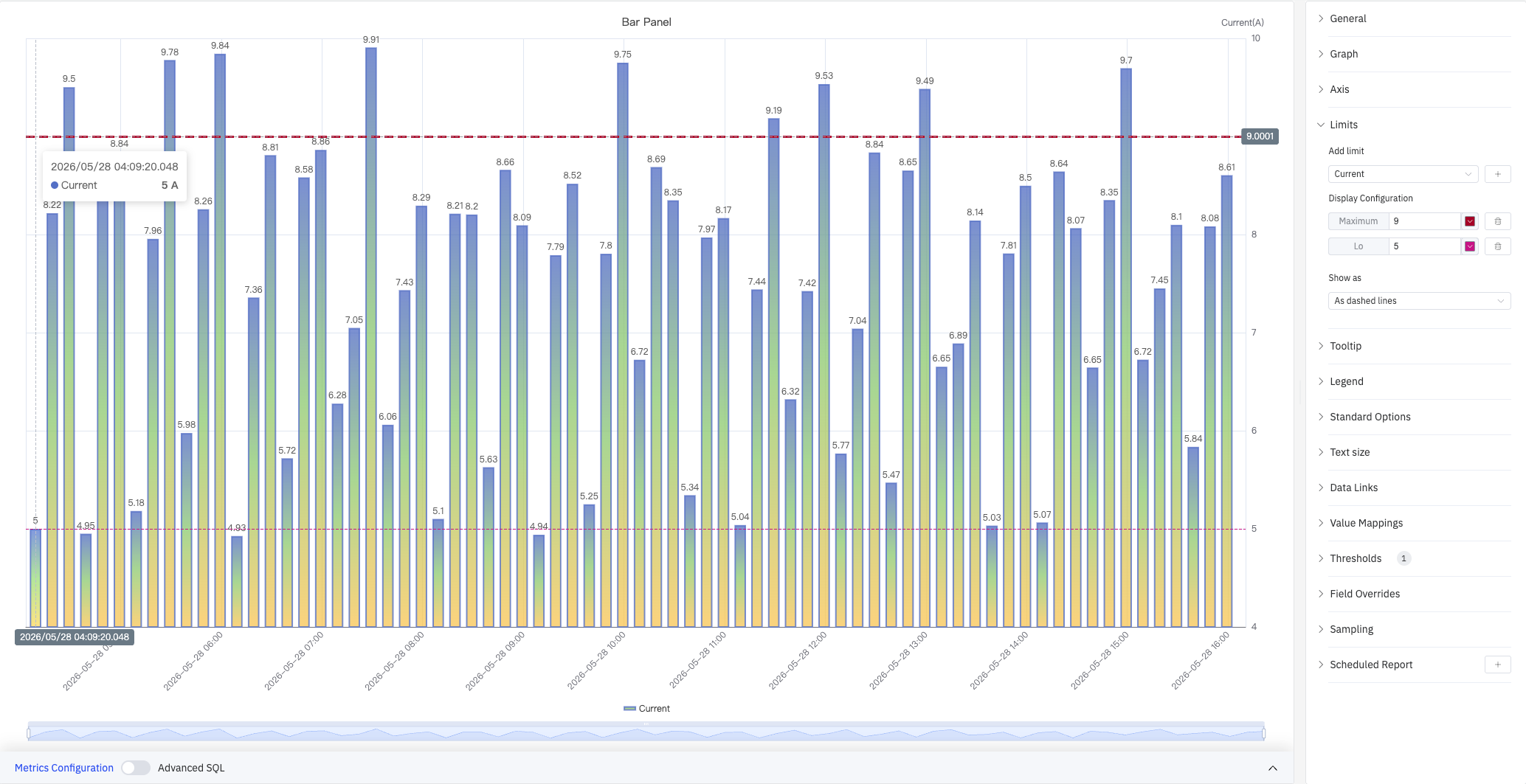

边界值
来自属性配置的限值——LoLo、Lo、Target(目标值)、Hi、HiHi——可作为水平参考线叠加在柱体上,标记安全和警戒区域:
| 设置 | 说明 |
| 添加边界值 | 选择指标来源,然后从下拉菜单中选择限值类型(可多次添加) |
| 显示为 | 限值展示方式:线、区域、线和区域 |

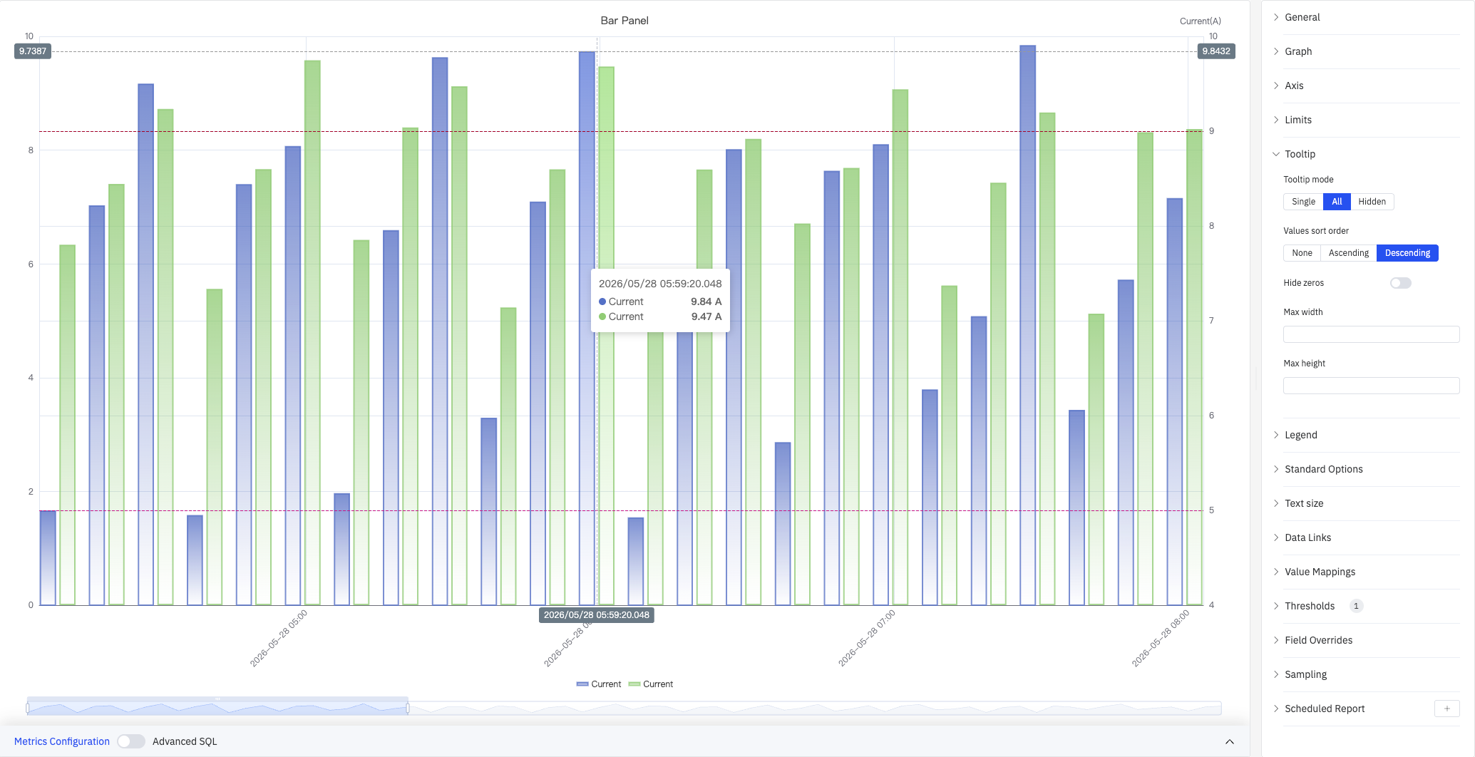

提示框
悬停柱体时弹出的提示框显示该数据点的详细数值。当模式设为"全部"时,提示框同时显示所有系列在该时间点的值:
| 设置 | 说明 |
| 提示框模式 | 悬停显示方式:单个、全部、隐藏 |
| 值排序 | 提示框内数值排序:无、升序、降序(全部模式下可用) |
| 隐藏零值 | 是否在提示框中隐藏数值为 0 的项(全部模式下可用) |
| 最大宽度 | 提示框最大宽度(像素) |
| 最大高度 | 提示框最大高度(像素) |
图例
在表格模式下,图例可以在每个系列旁边显示汇总统计数据(最大值、最小值、平均值、总和等):
| 设置 | 说明 |
| 显示 | 显示模式:列表、表格、隐藏 |
| 位置 | 放置位置:底部、右侧 |
| 宽度 | 图例区域宽度(像素,仅右侧布局时可用) |
| 图例值 | 在表格模式下显示的统计数据,可多选:最大值、最小值、平均值、总和、计数、第一个值、最后一个值等 |
