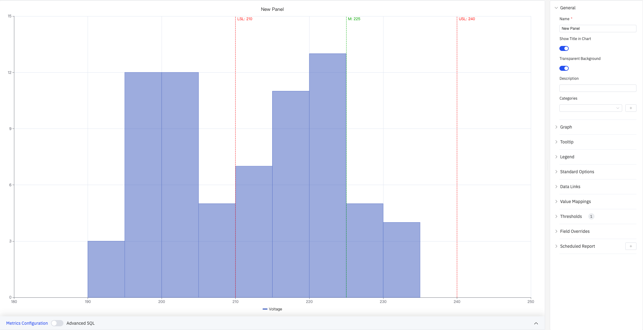

直方图将连续数值分组为等宽的区间(分桶),以柱形高度表示每个区间内数据点的数量(频率)。它是分析单一变量分布形状、集中趋势和离散程度的标准工具。

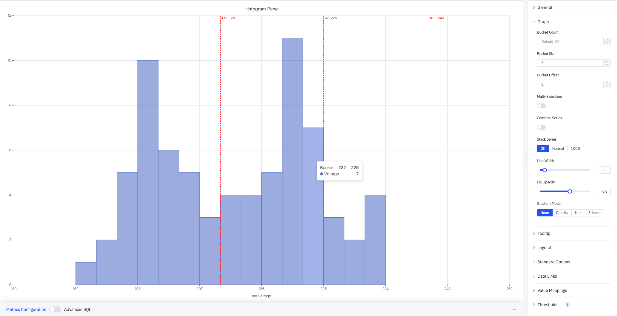

直方图示例(Voltage 分布,含 LSL/M/USL 参考线)
上图展示了 Voltage 指标的直方图(X 轴 180–250 V,Y 轴为频率计数 0–15)。图上叠加了三条参考线:LSL:210(红色虚线,下规格限)、M:225(绿色虚线,均值/目标值)、USL:240(红色虚线,上规格限)。右侧面板显示全部配置区域:General、Graph、Tooltip、Legend、Standard Options、Data Links、Value Mappings、Thresholds(1)、Field Overrides、Scheduled Report。

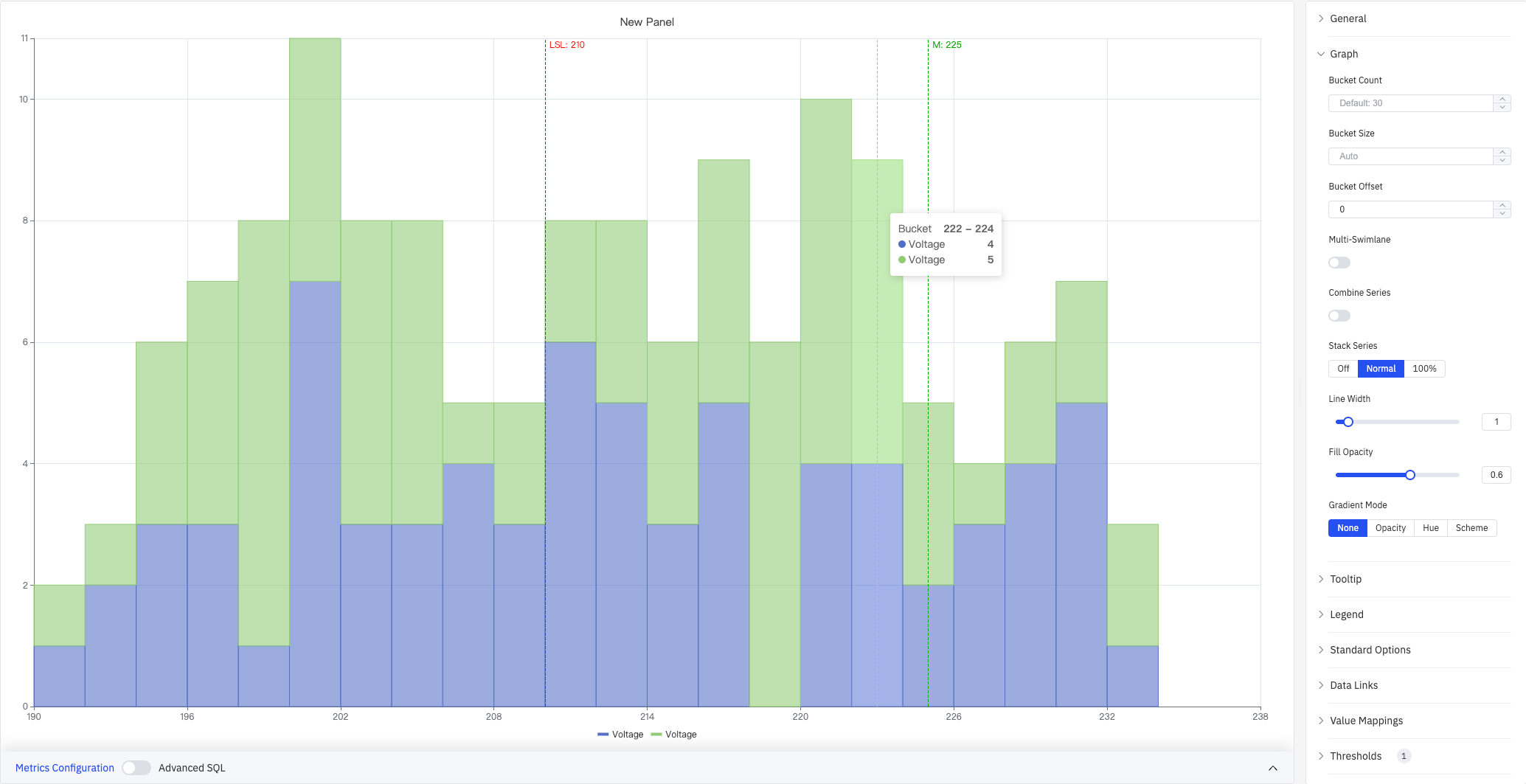

图形配置(Bucket Size=3,Bucket Offset=0,Stack Off,Fill Opacity=0.6,提示框显示 Bucket 222-225 Voltage:7)
上图展开了 Graph 配置面板,Bucket Size 设为 3(每个区间宽度为 3 V),Gradient Mode 为 None,Stack Series 为 Off。提示框显示鼠标悬停的分桶范围 222–225 和该区间计数(Voltage: 7)。

Stack Series: Normal 模式(下图)将多个指标的柱形叠加显示,每个分桶的高度为所有指标的计数之和:
Stack Series: Normal 模式(蓝色 Voltage + 绿色 Voltage 叠加)

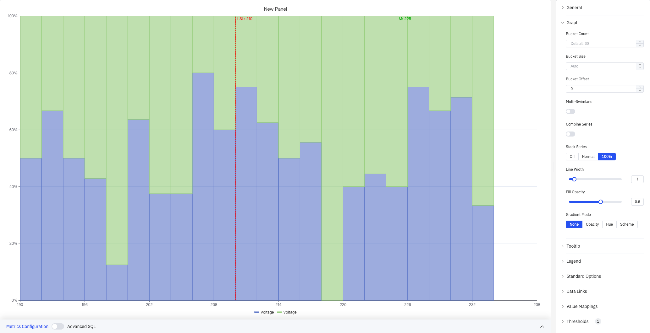

Stack Series: 100% 模式(下图)将每个分桶归一化为 100%,Y 轴显示各指标的相对比例而非绝对计数:
Stack Series: 100% 模式(百分比叠加,Y 轴 0–100%)

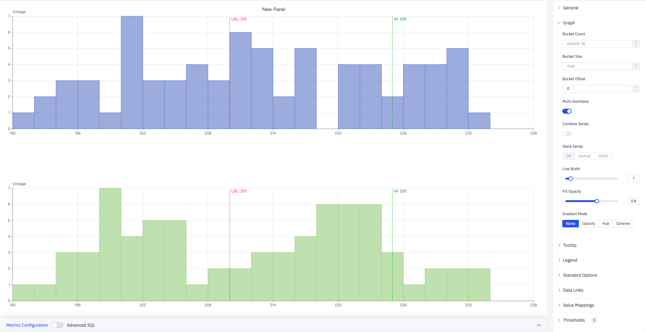

Multi-Swimlane 模式(下图)将每个指标显示在独立的泳道中,各泳道有独立的 Y 轴,便于单独观察每个指标的分布形状:
Multi-Swimlane 模式(上方蓝色 Voltage,下方绿色 Voltage,独立坐标轴)

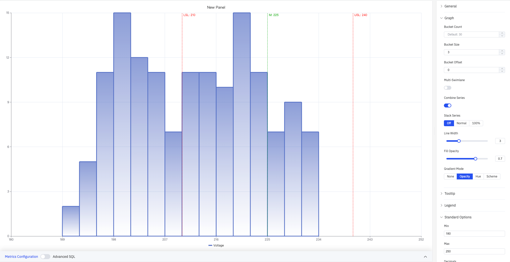

Combine Series 模式(下图)将多个指标的数据合并为一个分布,适合将多台设备的同类测量数据汇总后分析整体分布:
Combine Series 模式(两组 Voltage 数据合并为单一分布,Gradient Mode: Opacity)
上图同时展开了 Standard Options 面板,Min 设为 180,Max 设为 250,用于固定 X 轴显示范围。

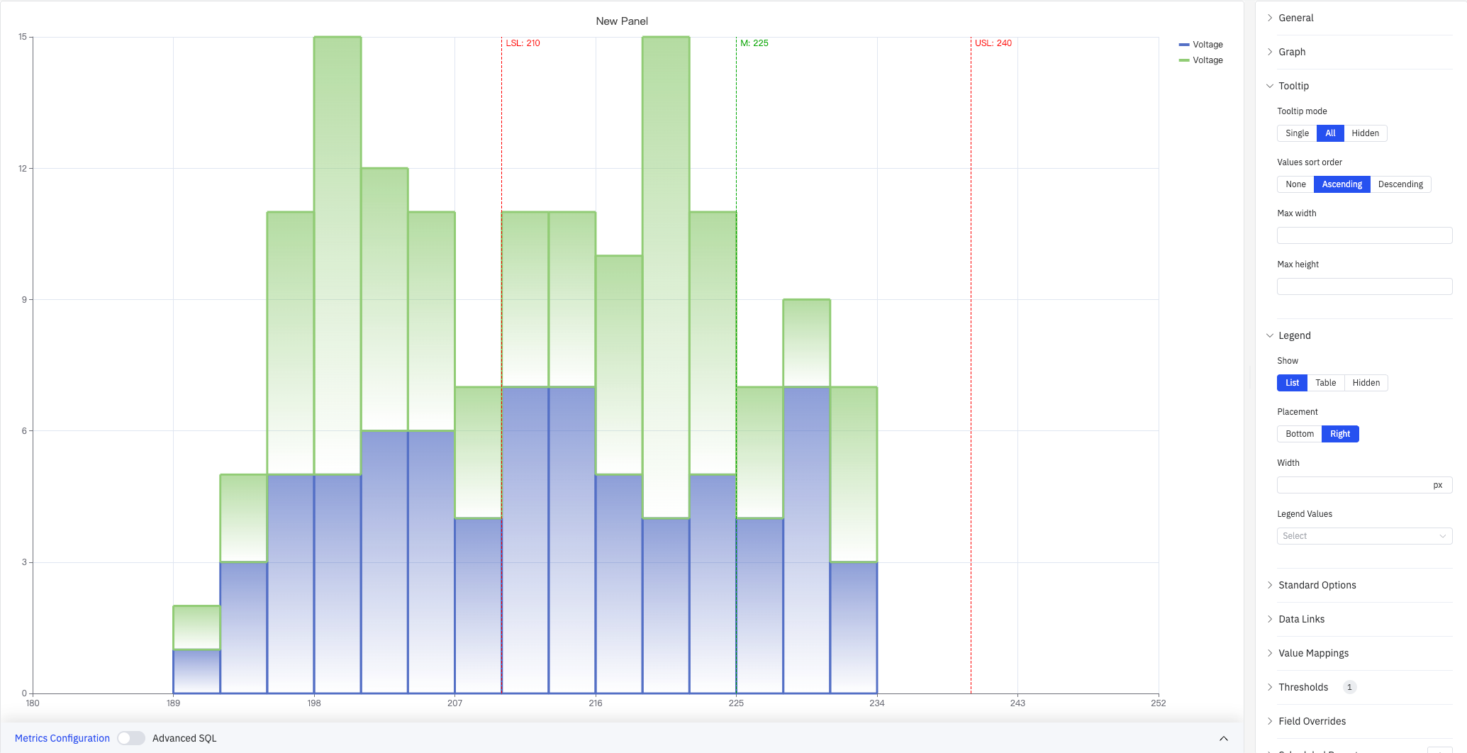

提示框与图例​
提示框和图例配合使用,为分桶数据提供补充信息:
提示框与图例配置(All 模式,Ascending 排序,List 图例,Right 位置)
上图展开了 Tooltip 和 Legend 配置面板。Tooltip mode 为 All,Values sort order 为 Ascending。Legend 显示模式为 List,放置位置为 Right,右侧显示蓝色和绿色 Voltage 系列的图例条目。

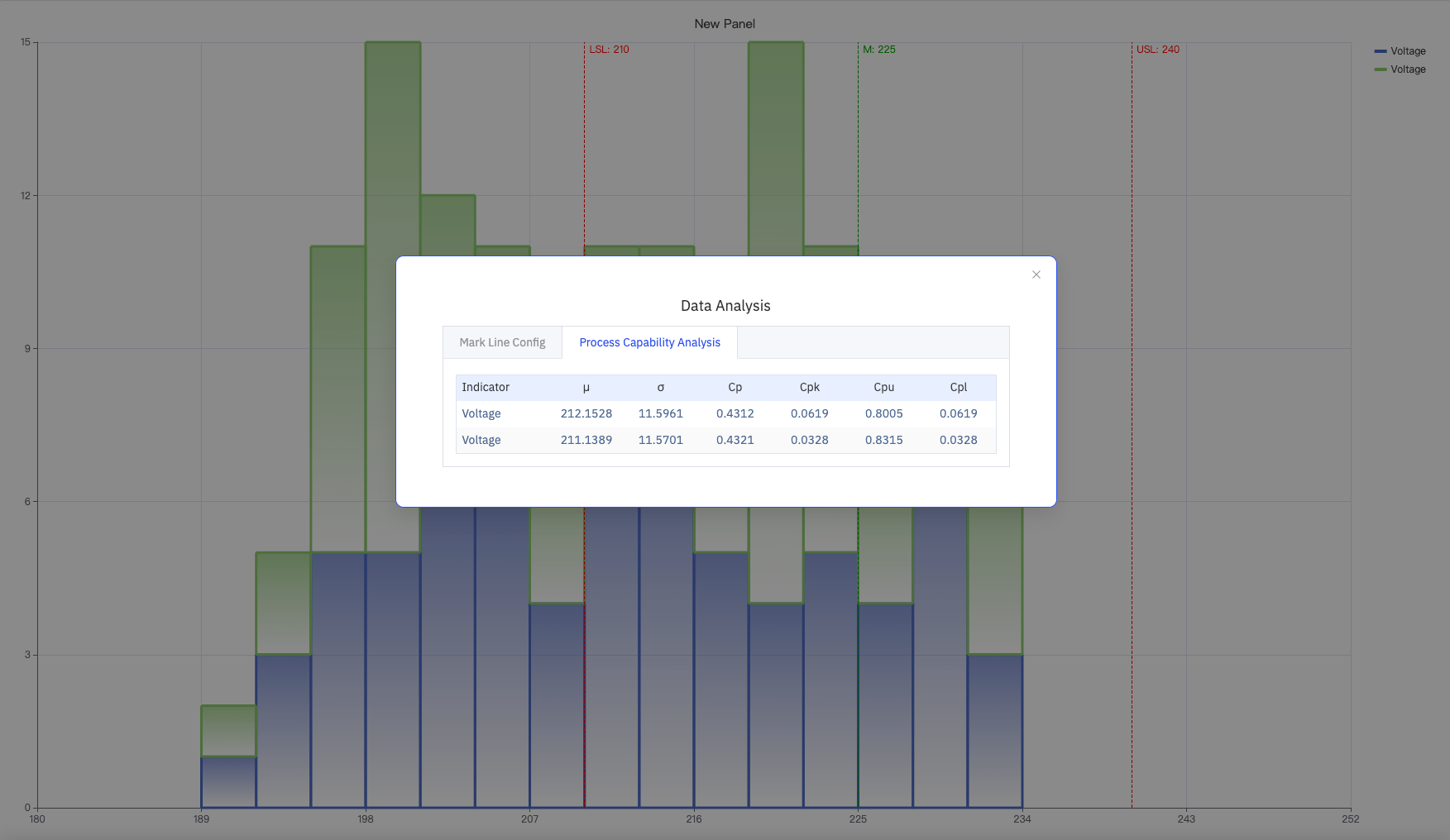

4.2.9.4.2 过程能力分析​
数据分析 - Process Capability Analysis(μ、σ、Cp、Cpk、Cpu、Cpl)
当 USL 和 LSL 均已配置时,系统自动为每个指标计算并展示以下过程能力指标:
指标说明
μ(均值)数据集的算术平均值
σ(标准差)数据集的标准差,反映离散程度
Cp过程能力指数,Cp = (USL − LSL) / (6σ),仅反映数据散布
Cpk考虑均值偏移的过程能力指数,Cpk = min(Cpu, Cpl)
Cpu上限能力指数,Cpu = (USL − μ) / (3σ)
Cpl下限能力指数,Cpl = (μ − LSL) / (3σ)
4.2.9.5 使用示例​
过程能力分析。 质量工程师将某生产线三个月内的关键电压测量值添加为指标,设置 Bucket Size 为 3。分布集中在 212 V 左右。在数据分析对话框中配置 USL=240、LSL=210 后,Process Capability Analysis 标签页显示 Cpk 约为 0.06,提示过程均值偏向下限,需重新调整工艺中心。
